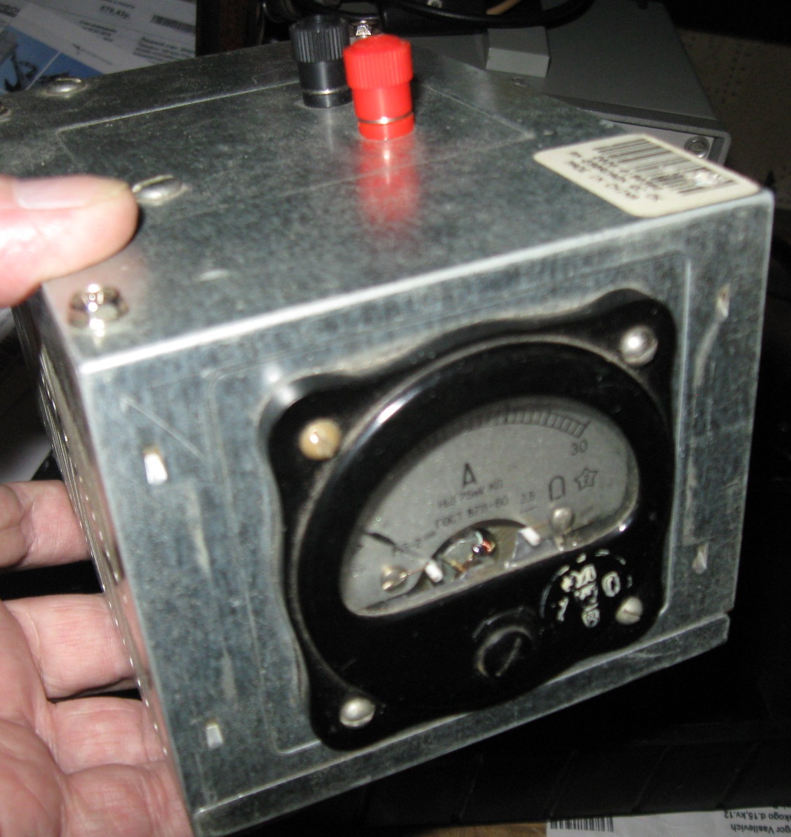

Сообщений: 1068
Давно себе такой соорудил.Чисто показометр прибор плюс шунт.Работы на 1-1.5 часов.

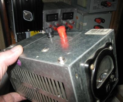

Сообщений: 1068
ещё

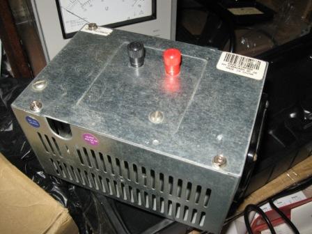

Сообщений: 1068
ещё
