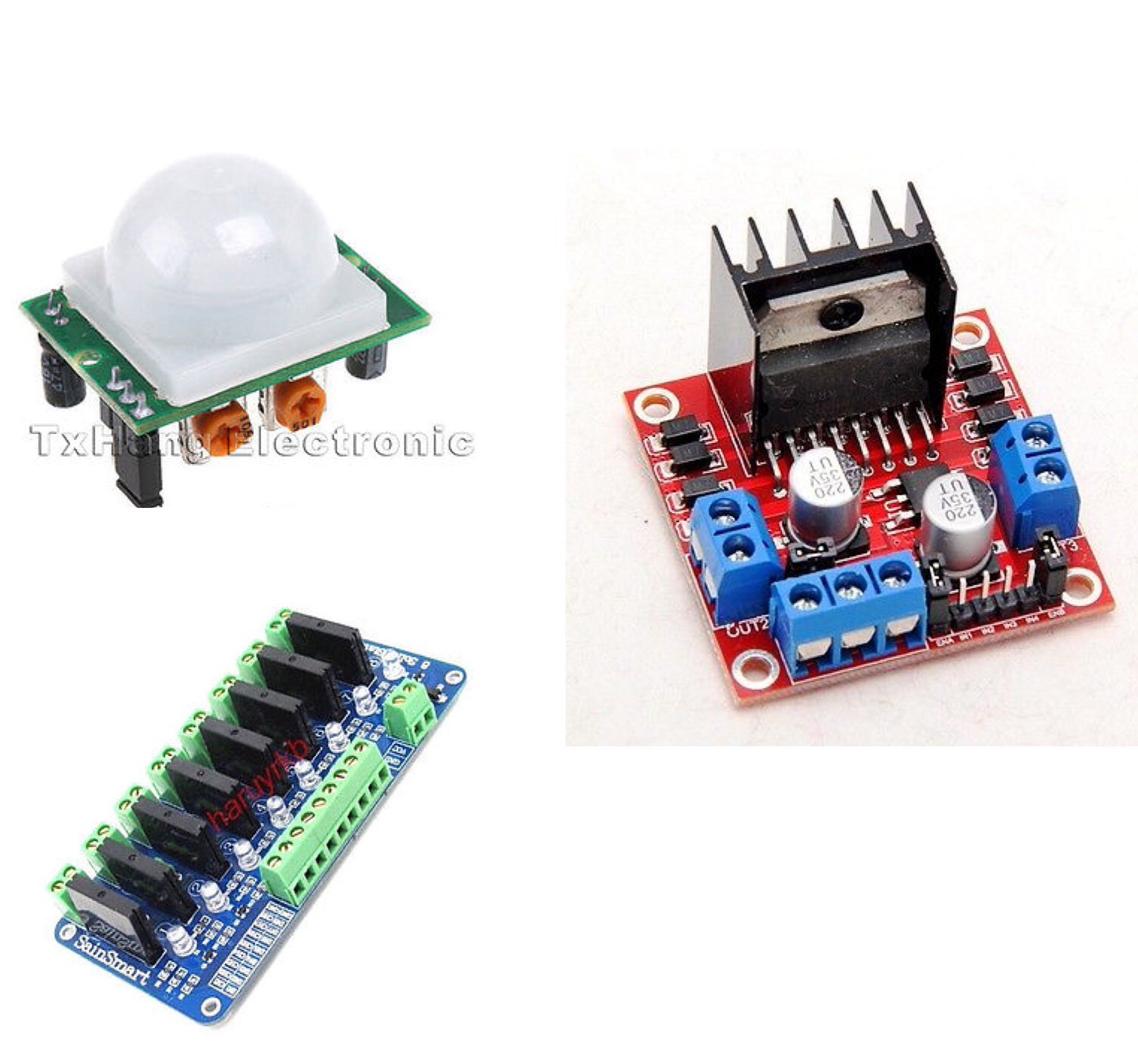

Выписал инфракрасные датчики с двумя регулировками- время, чувствительность.
8канальное твердотельное реле 220в/12в и драйвер на4 канала 12в 2А.
Когда прийдет буду собирать в кучу.
Включение через реле зарядки АКБ от солнечной батареи.

Пока еще не пришли все цацки собрал из датчиков простую схему,домочадцы оценили, значит на правильном пути,пока прикрутил светодиодную самодельную матрицу на 6Вт., датчик http://digitalchip.ru/datchik-dvizheniya-p...sensor-hc-sr501 .Потребление в режиме ожидания 0,01 А максимальная возможная нагрузка до 1,5 Квт. От солнечной батареи
Черновое испытание с датчиками движения http://youtu.be/s9CZmuFukco
