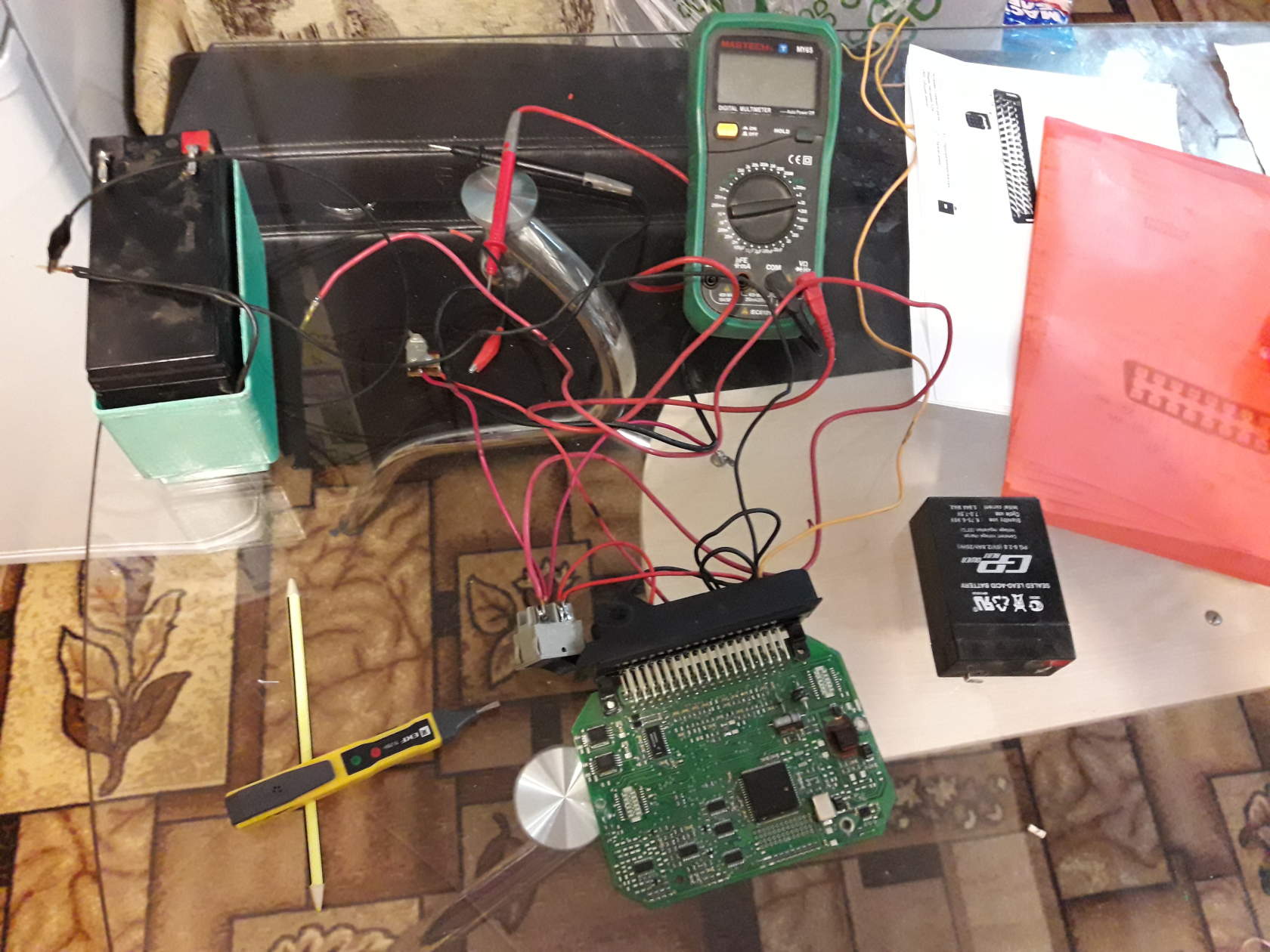

Цитата (Геннадий @ 5.10.2017 - 20:14)
Доработку никто не отменял,топстрартер пока только рассуждает ...
Пару проводков и нет дыма на столе http://www.chiptuner.ru/content/mp7d2
Интересно кто микас на ВАЗ посоветовал?
никто не советовал взял что давали это ж завод ...пацаны в гараже отдали сегодня с утра тоже ведь обращаются рука руку моет...разобраный лежит на столе
акум на зарядке.. целиком клема думаю мне будет не нужнны будут просто мамы.

я понимаю что он мне не оч подходит но для вызванивания к линии по схеме а так же для экспериментов на столе самое оно ноль рублей ноль копеек..спалю не жалко. я тестеров на работе несколько спалил пока освоил и всеже это было экономически целесообразно всегда то что я чинилл в по стоимости превосходили стоимости тестеров в 10тки раз.спалю еще найду... а машина меня на работу возит там такое пока опасно.
Это сообщение отредактировал кобальтт - 5.10.2017 - 19:55
кобальтт
Дата 11.10.2017 - 19:58
Оренбург
Сообщений: 31
Пользователь №: 36912
На форуме с: 27.09.2017
подтяжка к 12 вольтам есть напряжение в к линии тоже транзистор которым заканчивается к линия в схеме пирисутствует.но думаю в боше мр7 посложнее будет wink.gif
