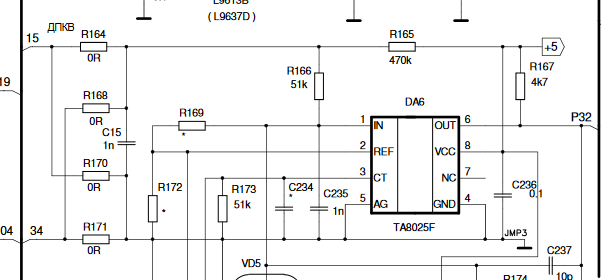

Эксперемент пока пришлось отложить.У испытуемого м73,почему-то один вход сигнала с ДПКВ сидит на корпусе.Как это случилось,не могу даже предположить.Буду искать другой блок для испытания.

Сообщений: 4560
А разве не должен?
У 81-пиновых, только у М7.9.7 оба вывода ДПКВ изолированы от массы.
Конфигурируется перемычками R164, R168, R170, R171. На схеме они все. На самом деле установлены не все. Иначе оба вывода ДПКВ были бы на массе.
Это сообщение отредактировал coon - 27.06.2019 - 22:19

Благодарю за схемку,а то я думал как так блок мог выйти из строя вроде работал,перепаял только ключи.На столе схему симитировал полностью как на машине(по системе зажигания) .Новая катушка,свечи с вв проводами.Сделал шестерню из шестерни коленвала(грм с ремнём ВАЗ),спилил зуб,но пока искры не добился,буду дальше разбиратся.
