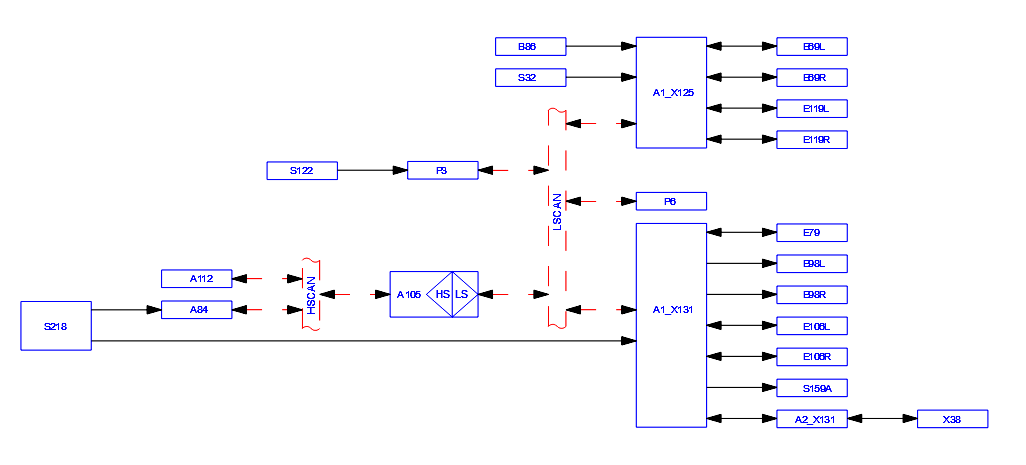

Дата 10.04.2024 - 10:53
Сообщений: 7284
Цитата (posoh @ 10.04.2024 - 08:11)
Правильно ли  понимаю что, переключатель света дает в приборку сигнал на включение, а та уже по кану раздает в эти блоки управление на включение света?
Да, всё верно.
S122 - переключатель
P3 - приборная панель
A1_X125 - передний модуль
A1_X131 - задний модуль

а на схеме красным пунктиром это и есть сим модуль? в инете народ при любых траблах с освещением сигналом и т.д. лезет пропаисать сим модуль.
Нет.
CIM - A 105.

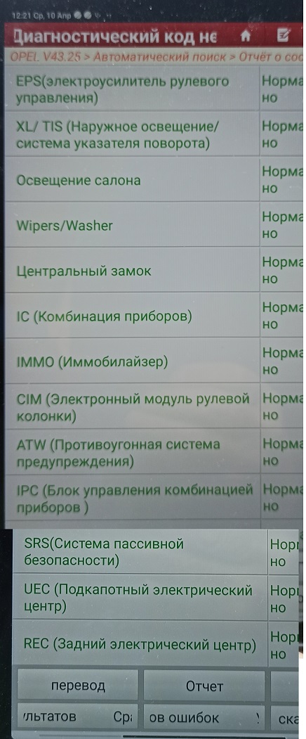

Дата 10.04.2024 - 11:39
Сообщений: 4563
В любом случае, без подключения к блокам будет не реально сложно разобраться.
TIS на связь выходит? Скорей всего входит в состав UEC, но сканером определяется отдельно.
Зайти в блоки и посмотреть статусы выключателей и выходов.
Часть блоков увиденных на Astra H одной из разновидностей Лаунча.

Дата 10.04.2024 - 14:20
Сообщений: 4563
Повороты - в дате CIMа глянуть. Видит он включение переключателя или нет.
Дальше сигнал идёт по CANу. Смотреть статус в XL/TIS.
И не ругаются ли блоки на связь друг с другом?

Дата 11.04.2024 - 09:21
Когалым (ХМАО)
Сообщений: 692
Пользователь №: 4
в общем мой лунч увидел только двигатель, подушки и абс. снял сим модуль, пропаял контакты все, и появилось освещение. повороты. зашел еще раз сканером, блоков новых не появилось, видать лаунч детский))))
