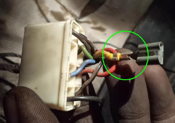

Вообщем вот этот "зверь" которому года четыре так назад из самых лучших побуждений заменили старую эл.проводку на новую (в гофрочках вся... е!). Меняли эл.проводку где-то перед продажей не в нашем городе и вот почти сразу по прибытию этого УАЗа в славный "Чевенгур" я с ним и познакомился (а заодно и с его хозяином - охотником). Познакомился именно по причине частых отказов всего и вся (причем неожиданно) в основном из-за некачественно обжатых соединительных клемм в штекерах жгутов. Ниже приведу один из примеров посещения этого "зверюги" моего скромного "стационара".
Дата 10.12.2013 - 20:52
В этот раз у него отказали повороты по левой стороне. Причина понятна, наконец-то "растряслись" и разъединились два желтых провода на левом повторителе. Выскользнув из "мамочки" окончательно они разорвали цепь левого поворота практически у реле.

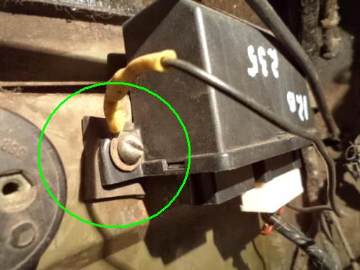

Вдобавок сам владелец весьма щепетилен и прикрутил РП к кузову через резинки. "Масса" вышла ослабленной и при расшатывании тоже давала сбои (впоследствии я ее перекрутил чуть ниже в резьбовые отверстия кузова).

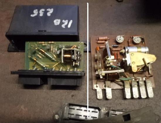

PS: РПоворотов,внутри на тонюсенькой платке из зелёного стеклотекстолита припаяное обычное реле,а токовые сделаны на герконовых ,всё навесным монтажём.
Реальное УАЗовское РС-950,но только не П,это ГАЗ-53 тягач,не помню УАЗ маркировку ,в доп разъёме 3-ри вывода.

А вот и это новое РС 950 (слева). Заметно выгодно "похудела" от прежнего старого образца (справа). На старой (порылся в "закромах") в схеме даже подстроечные резисторы установлены (и на корпусе штамп "Звезда" cool.gif )
