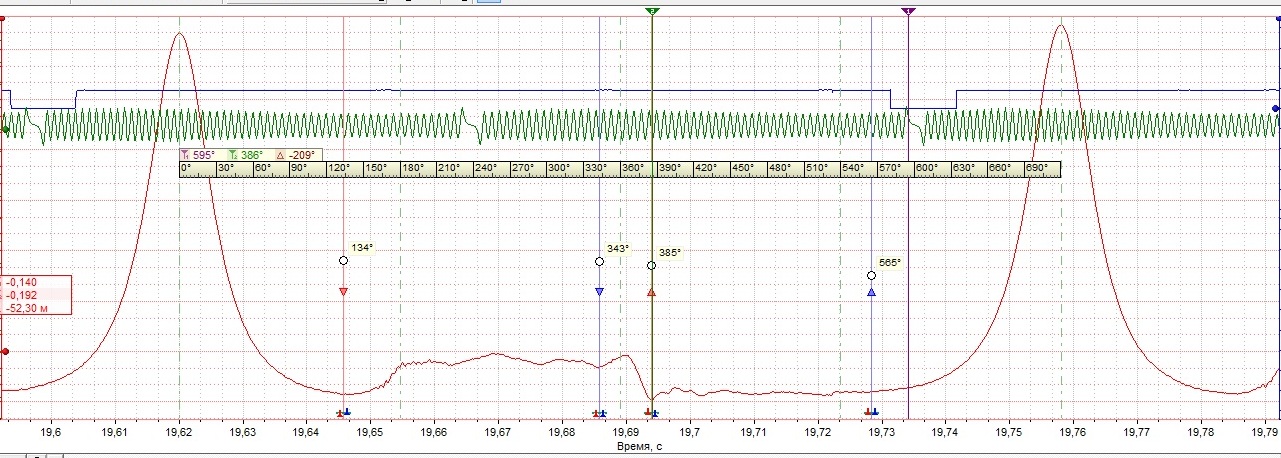

Доброго всем времени, авто Патриот 2013г двс40905, авто после ремонта, копрессия по 12 очей во всех цилиндрах, периодически выскакивает ошибка Р0106, разряжения нормального не было, продымил впускной устранил небольшой подсос, стало 37кПа, решил проверить фазы, картина получилась такая, правильно ли считаю, выпускной клапан закрывается на 5 градусов позже, а впуск на 10 градусов раньше?

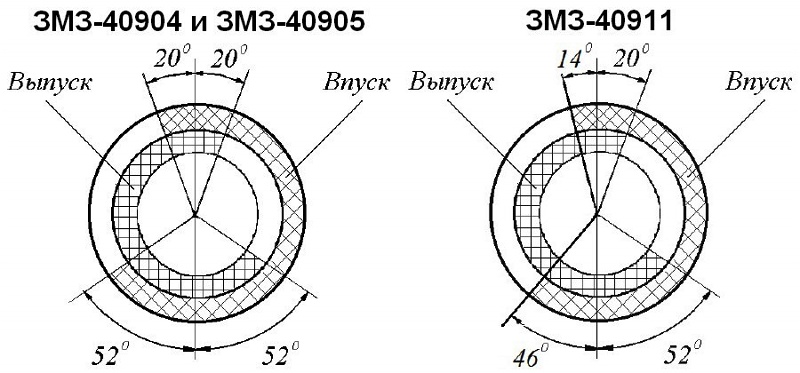

Дата 25.10.2018 - 15:20
Сообщений: 717
Диаграмма фаз, по которой считал.

Сообщений: 4556
Цитата (uaz @ 25.10.2018 - 17:16)
...выпускной клапан закрывается на 5 градусов позже, а впуск на 10 градусов раньше...
Хотелось бы увидеть эти точки.
На сколько понимаю методику - точно можно увидеть только начало открытия выпускного клапана. Но, чтобы максимально точно увидеть надо растянуть осциллограмму по вертикали. Чтобы в момент начала открытия, получился как можно более резкий перепад. Типа того что нарисован красным. И скорее всего он окажется очень не далеко от своих положенных 140 градусов. Что кстати и подтверждает идеальная осцилка ДПКВ-ДПРВ.
Вторая характерная точка середина перекрытия клапанов. Отмечена синей линией. 375 градусов, что на 5 градусов позже, считающегося нормой. Вывод - впускной РВ немного не на месте. Но учитывая то, что 1 зуб цепи ГРМ - это 30 с лишним градусов...

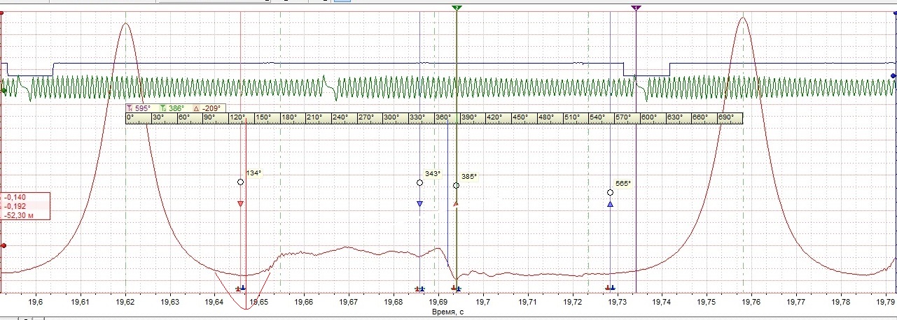

Дата 25.10.2018 - 17:34
Сообщений: 717
Завод плюс минус 2 градуса допускает, на точках маркеры стоят, это "правильные точки" если првильно считаю. Сейчас растянуть попробую.

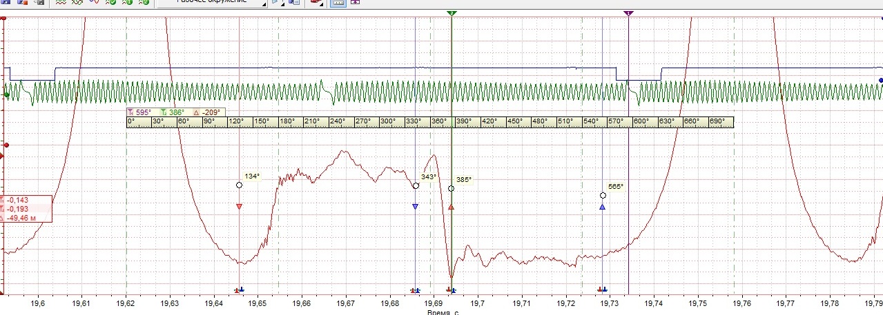

Дата 25.10.2018 - 17:40
Сообщений: 717
Растянул (спасибо за совет, сам не дотумкал), маркеры не переставлял, вижу что с началом открытия выпускного пролетел, а точкой закрытия выпускного попал.

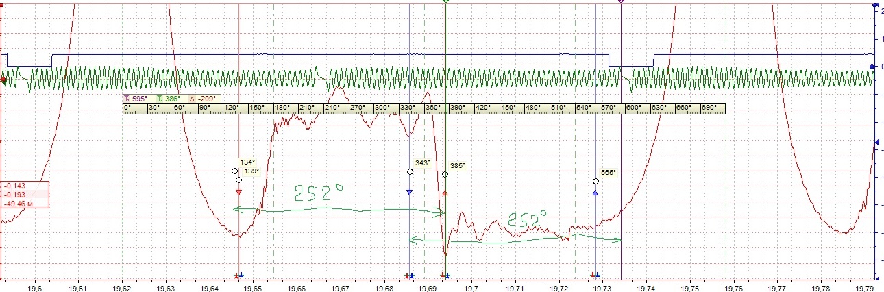

Дата 25.10.2018 - 17:47
Сообщений: 717
Павел тоесть ДПКВ и ДПРВ норма? Вот так считал.
Дата 25.10.2018 - 18:43
Сообщений: 4556
Да. Первый после пропуска импульс ДПКВ попадает точно в центр импульса ДПРВ.
Сигнал ДПКВ инвертирован. Кто как привык. Мне привычней наоборот.
Вот так считал.
Точка 139 градусов - начало открытия выпускных клапанов. Чему соответствуют остальные точки и откуда взяты цифры на крайней картинке, не могу понять.
Дата 25.10.2018 - 19:22
Сообщений: 717
На осциллограмме четко видно точку закрытия выпускного клапана 385 градусов отнять 252 (по диаграмме газораспределения) получится 133 градуса что не соответствует началу открытия выпускного (возможно изношен распредвал), если от этой же точки (385) отнять 40 получим открытие впускного клапана 345 градусов. 345+ 252 градуса (отрезок открытия впускного клапана, опять же по диаграмме) 597 градусов а по факту закрытие 565 градусов. Мои мысли; кулачки на распредвалу изношены, возможно.
Дата 25.10.2018 - 19:27
Сообщений: 4556
Понял откуда взяты эти 252 градуса.
Но даже если предположить, что точка 385 соответствует закрытию выпуска. То получается - выпуск открыт 385-139=246 градусов. Что довольно близко к приведённым 252.
Но, такое изменение давления не получается объяснить закрытием выпускного клапана.
Три горба давления в выпускном коллекторе, во время открытого состояния выпускного клапана, скорее результат работы выхлопа других трёх цилиндров, чем начала открытия впускного клапана.
Вот закрытие впуска бывает видно в виде небольшого горбика в начале повышения давления. Но как правило, видно бывает только при не правильно выставленных фазах ГРМ.
Если же сравнивать осциллограмму с картинкой фаз с привязкой к ВМТ. То получится, что обе известные точки не совпадают с цифрами.
1. Начало открытия выпуска по картинке 180-52=128 градусов.
На осциллограмме - 139 (и это норма - 140).
2. Середина перекрытия клапанов. По картинке 360 гр.
На осциллограмме - 375 (почти норма - 370)

Дата 25.10.2018 - 20:05
Сообщений: 717
Ещё кадр увеличил, немного отличается.
