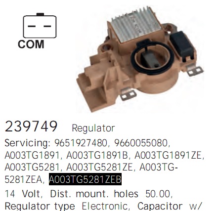

По номеру генератора каталог Cargo,определяет следующий тип реле-регулятора:
Дата 10.08.2023 - 16:26
Пользователь сейчас на форуме
Сообщений: 1491
COM (Communication) общее обозначение физического интерфейса управления и диагностики генератора. Могут использоваться протоколы BSD(Bit Serial Device), BSS(Bit Synchronized Signal) или LIN(Local Interconnect Network)

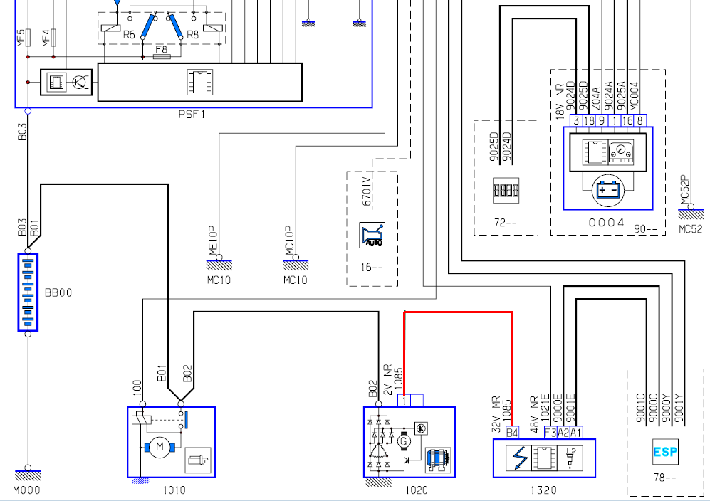

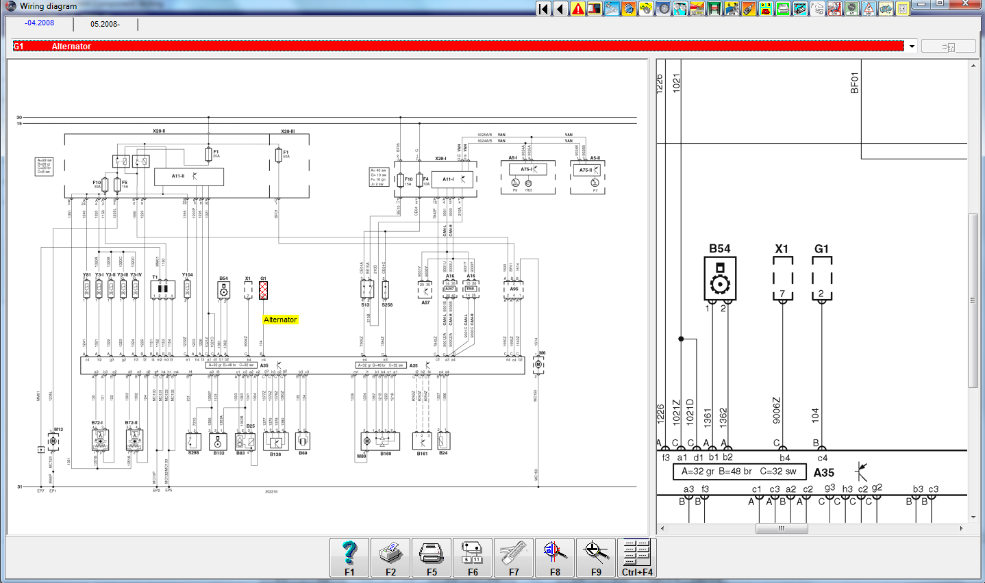

Как Андрей уже сказал, управляет ЭБУ. Там на 1085 должен быть ШИМ. Он там есть ? Провод вообще целый ?
Если разъём с одним проводом, то схема скорее всего эта:

Цитата (Андреи81 @ 11.08.2023 - 12:33)
Ну по схеме геной упрнавляет ЭБУ. В эбу нет ошибок по внешнему датчику температуры? Или связи с генератором?
Спасибо большое за схему, нет в моторнике ошибок по генератору или что нить, как только я отключаю штекер с гены. ошибка есть по BSS что то из этого рода.
Шим не проверял еще, проверять на заведенном и на ХХ ?
Провод целый.
