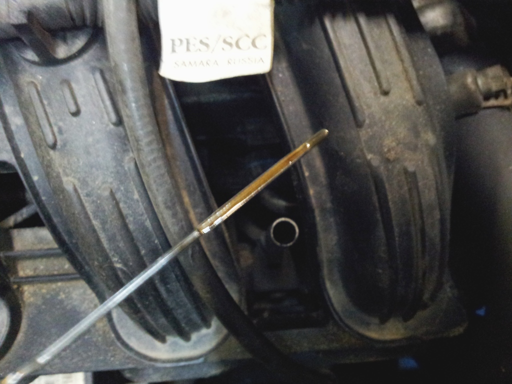

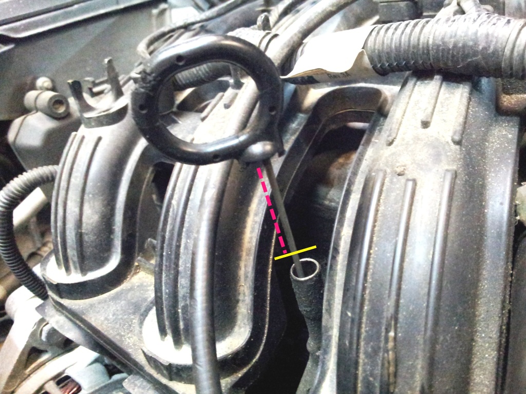

Lada Priora, двигатель 2124. Заморгала, потом загорелась в полную силу "маслёнка" давления масла. После запуска минуту работает нормально, потом "маслёнка" начинает моргать, дальше - в полный рост. По манометру при пуске набирает 2 кг/см кв., затем падает до 1 кг/см кв. Со слов - был минимум, долил до полного - не помогло. Вижу подтёки на защите. Снимаю, протираю - очень быстро набегает капля на поддоне за сливной пробкой - фактически протёрло защитой blink.gif , дажа часть граней пробки сточило. Владелец достаёт щуп - максимум ! Меряю сам и понимаю, что что-то не то ... У щупа сломан пластмасовый ограничитель и хозяин авто вштыривает его вниз до упора diatel.gif
Дата 30.03.2014 - 22:12
Сообщений: 7280
Сливаю масло, а там грамм 200-300 ohmy.gif . Но .. по щупу - максимум ...
Дата 30.03.2014 - 22:16
Сообщений: 7280
Оправдания владельца чуть не убедили меня в его невиновности, пока ... не перевернул щуп ... стороной к насечкам ... чуть в @опу ему не засунул. На насечках даже следов масла нет, а вторая сторона просто постоянно пачкается о направляющую при такой посадке.
