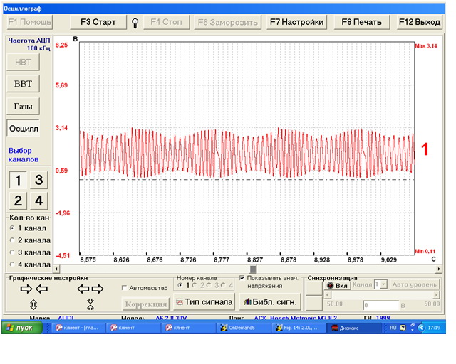

Mazda Tribute движок 2.0 пришла ко мне после двух сервисов. В одном меняли ремни приводов, после чего, собственно и появилась неисправность, в другом пытались данный косяк устранить.
Протраивание при разгоне, вроде как, почти всегда означает неполадки с искрообразованием. Но новые провода, свечи и катушка зажигания не оставляли надежд на лёгкое решение вопроса.
При исследовании вторички никаких траблов не выявилось. А вот первичка на осциллографе вызвала когнитивный диссонанс. В течение трёх - четырёх тактов при разгоне расстояние между импульсами менялось по неведомому закону. На холостых и установившихся оборотах всё было хорошо.
Разъяснила ситуацию осцилка ДПКВ, кою и прилагаю. На верхнем рисунке - холодная прокрутка, на нижнем - холостой ход. Отчётливо виден пропуск зуба, сломанного в первом сервисе при замене ремней.
Вот только не совсем понятно, почему трабл проявлялся только при разгоне.
