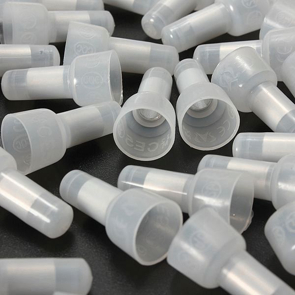

Я брал обжимные пистоны, провода то-же скручивал, а сверху колпачок (фото внизу), и обжимаешь. Выходит площадь контакта больше чем при обычной скрутке.

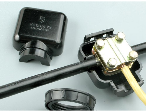

Сжим типа орех-самое то в таком случае.

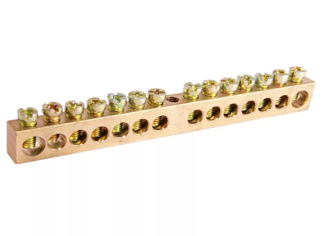

Скрутка-это хорошо. Но если проводка уже проложена и нужно сделать ответвление. Не будете же кусать провод и затем наращивать для дальнейшей скрутки.
Наращивать тоже совсем не обязательно,есть такая штука (монтажная планка) в нее до 4х квадратов можно провод засунуть, отверстия под разные сечения. В своем хозяйстве использую именно такие соединения.. Даже переходы с меди на алюминь можно делать особо не боясь, самое главное не переборщить с нагрузкой..
