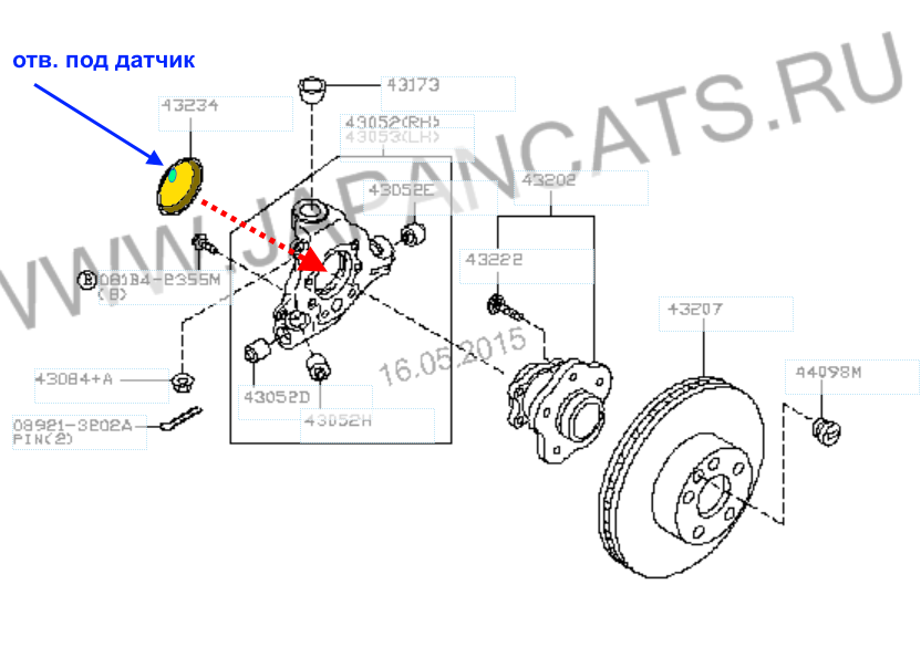

Сообщений: 7281
Цитата (MEGABYTE @ 15.05.2015 - 14:16)
Сняли ступицу, стёрли ржавчину с подшибника там,где датчик с него читает и SBC перестал чудить!
Нам бы ваши проблемы laugh.gif .
Была Nissan Teana: На всевозможных сервисах был заменён датчик заднего правого, затем ступица с подшипником в сборе (идёт только в комплекте), когда приговорили модуль - приехал ко мне. С внутренней стороны стоит пластиковая, причём материал, толщина и цвет напоминает один в один, помните обычные пластмассовые крышки для банок с консервациями. Только одевается не сверху, а вщёлкивается внутрь крышка-пыльник (жёлт. цвет), с направляющим отверстием (под углом) под датчик ABS. Владелец сразу сознался, что перед траблом поймал строительную арматурину и пробил колесо. А вот саму крышечку повело-то всего на 0.3-0.5 мм и .....всё pop.gif - сигнала от датчика нет. От Nissan'a не ожидал blink.gif .
