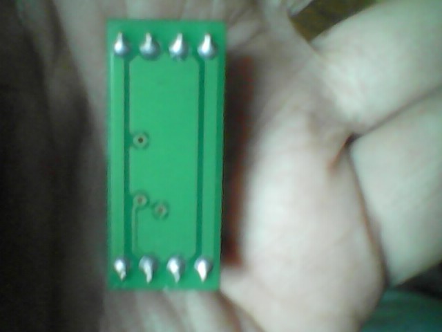

Два рисунка , первый... и второй... |

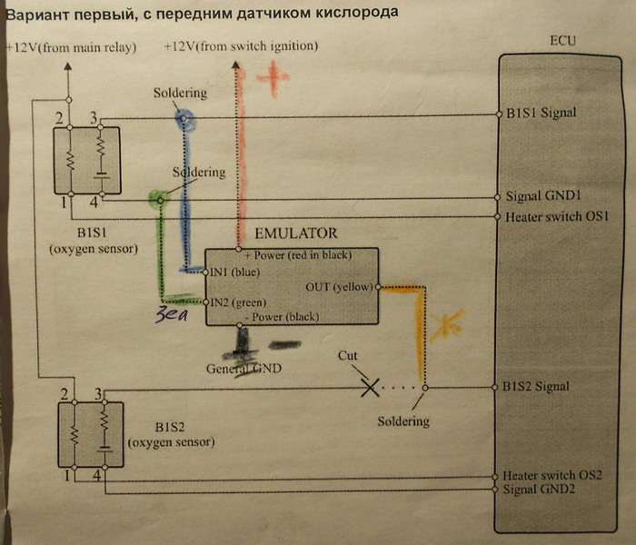

А где ДК-1 подключен? Гоните схемку и принцип )). |
VATA |
Дата 2.01.2021 - 18:37
Yalta Профиль Группа: Флудеры Сообщений: 37 Пользователь №: 41414 На форуме с: 28.12.2020 Имеет предупреждений: (0%) |
А вторая, "контрольная" после удаления ката подключается через обманку. Схема выше-блаж клиента , я предпочитаю простейшую схемку с конденсатором и резистором или вообще механическую обманку ... действует на 90 процентах авто ... ну а для остальных 10 процентов есть Китайская обманка с маленьким кусочком покрытой платиной сетки за 500 р. P.S. Надеюсь расписывать "в красках" принципы работы первой и второй лямбд для Вас нет необходимости? Это сообщение отредактировал VATA - 2.01.2021 - 18:43 |
air09 |
Дата 2.01.2021 - 20:00
Курск Профиль Группа: Профи Сообщений: 39 Пользователь №: 40470 На форуме с: 27.03.2020 Имеет предупреждений: (0%) |
используется сигнал ДК1. Но подумав, с вами согласился. Т.к. при отсутствии ката сигнал ДК2 по состоянию будет суть ДК1. Это сообщение отредактировал air09 - 2.01.2021 - 20:00 |

air09 схемку в студию!!! |
air09 |
Дата 2.01.2021 - 22:26
Эмулятору нужен сигнал исправного циркониевого ДК и всё, а какой он, первый или второй, роли не играет. Это схема, где ДК2 может быть неисправен, используется сигнал ДК1. В случае титанового или широкополосного ДК1 используется исправный циркониевый ДК2, собственно как и сделал VATA. Присоединённое изображение (нажмите для увеличения) |

Я сейчас не пью ... вообще ... но перечитав вышеизложенное и взглянув на схемку у меня появилось желание похмелиться! Или я чего-то не понимаю или схемка с обычной обманкой просто без участия сигнала со второй лямбды вообще ( исходный сигнал берётся с первой лямбды) . Можно использовать например при неисправности контрольной лямбды или в случае головотяпства сварных , которые к примеру утром 2-го января вырезали кат вместе с местом установки контрольной лямбды и вварили прямую трубу. Объясните мне коллега в чём "особенность" именно такой схемы с точки зрения "правильности состояния ДК2"? Это сообщение отредактировал VATA - 3.01.2021 - 12:10 |

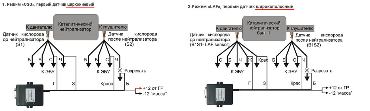

Это как ? Смысл установки эмулятора понимаете ? Неисправен ДК2 – купите новый и не морочьте голову.
Эмулятор ДК2 устанавливается в случае «убитого» или удалённого катализатора. Эмулятор обеспечивает полную замену сигнала штатных задних ДК, отвечающих за контроль работы катализаторов. Он формирует эмулированный сигнал заднего датчика, параметры которого соответствуют параметрам сигнала ДК2 при исправном каталитическом нейтрализаторе, т.е. полностью исключает из работы штатный ДК2. Кроме того, качественный прибор обеспечивает эмуляцию режима прогрева ДК2 и катализатора. И уже давно у многих производителей, ДК2 участвует в работе системы управления двигателем. Вот отсюда и растут ноги использования сигнала ДК1. И если эмулятор качественный, то ему пофиг какого типа стоит ДК1. Присоединённое изображение (нажмите для увеличения) |
