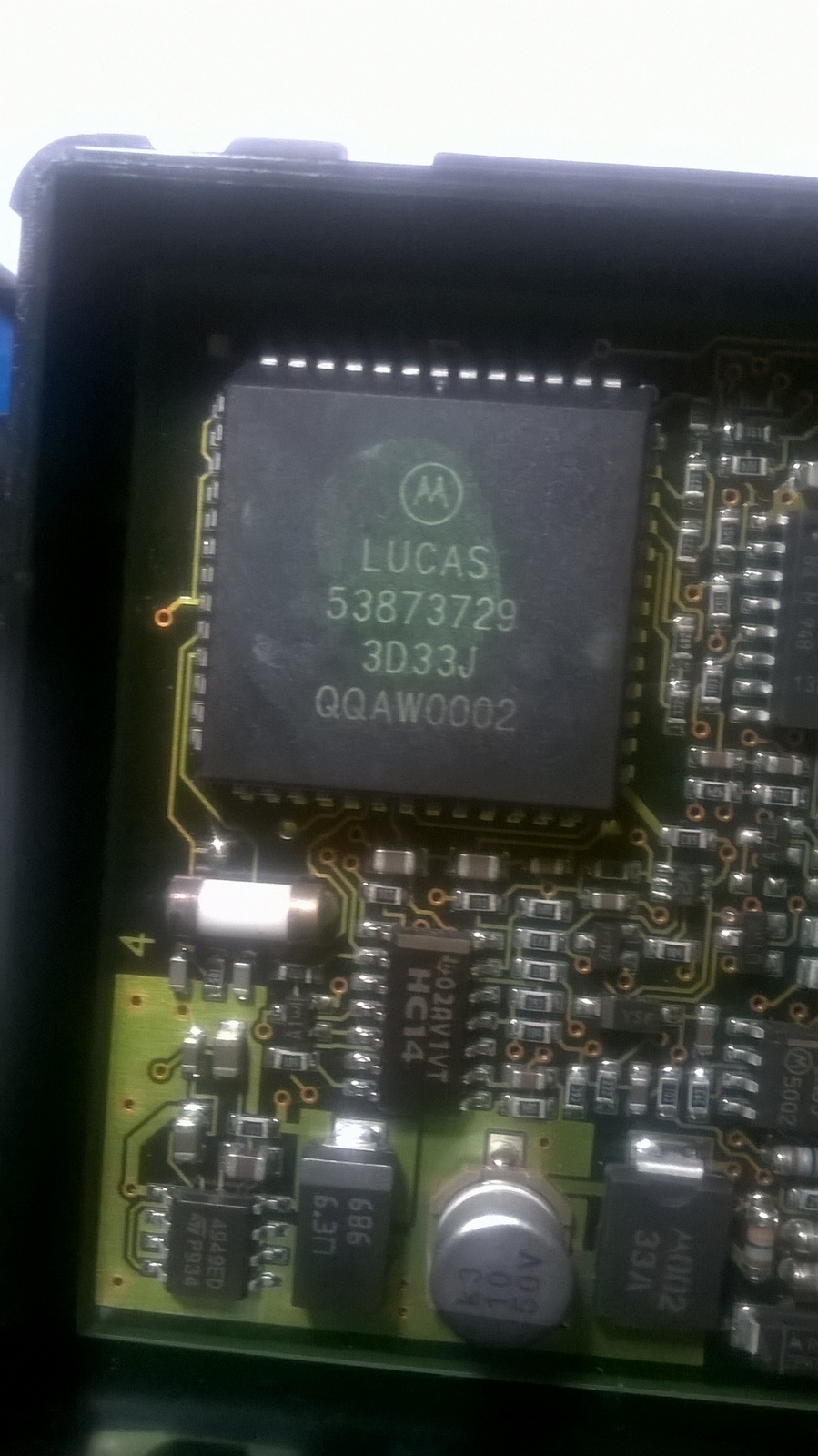

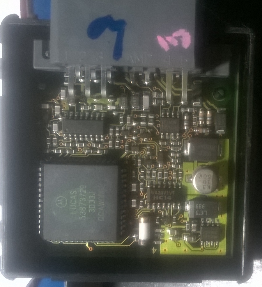

Получил сегодня, в интернети искал номер нечего не нашел

Дата 25.07.2018 - 23:43
Краснодар
Сообщений: 98
Пользователь №: 34517
На форуме с: 10.07.2016
вот номер, возьмет?
arnold
Дата 25.07.2018 - 23:49
Краснодар
Сообщений: 98
Упа возьмет?
Дата 26.07.2018 - 06:47
Сообщений: 4572
Если UUSP-S оригинал, то - да.
За первую и неоригинал, незнаю.
