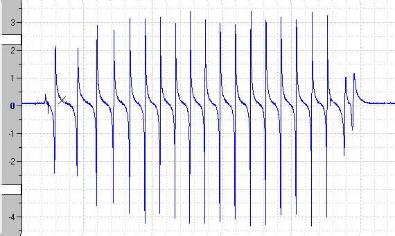

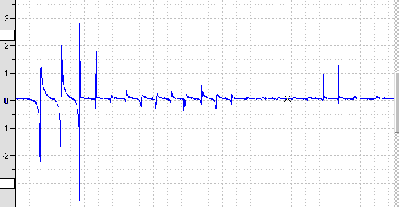

Ещо один необь!чной случай. Привезли вчера Кадет 1.3 87г. карб, ЕБУ. Комутатор сдох. Меняю комутатор /6 вь!водной/, завелся, проверили машину, ушли. Сегодня опять привозят его. Искра барахлила и пропала. Подаваю генератором на сигнальном, есть искра. Кручу стартером, нету. Катушку ещо вчера мерял на сопротивление-в норме. Подвязал катушку на ПГ и видел, что амплитуда на датчика пропадает. Стаканчик болтаеться. Укрепил его толстой провод и замерил. Сигнал в норме. Не разбирая обмазал вокруг для стабильности силиконом и запустил. Нет проблемь!. А вот о причине и долготрайности того решение, придеться подождать. Поручил звонку, когда приедут домой /если приедут конечно/:)
Здес осцилка до ремонта.
Дата 23.06.2006 - 14:09
А здес после укрепления.

Может геометрия катушки или стакана нарушена, осевой люфт дает о себе знать? А может распредвал не гуляет по оси.
