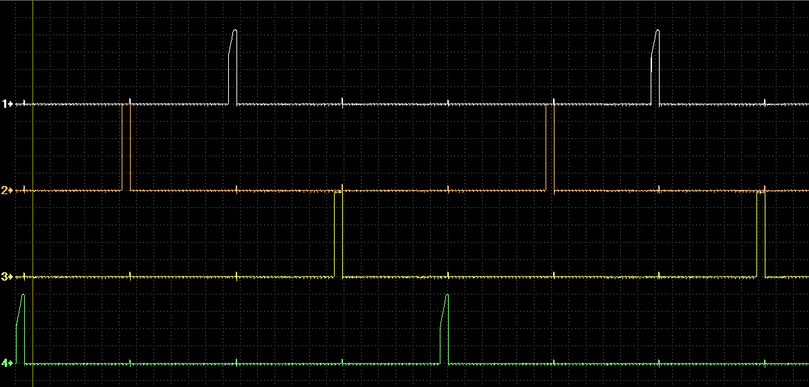

1 и 4 ИКЗ родные. 2 и 3 "аналоги". Даже по осцилке сигнала управления видна разница.

Есть мнение, что Ниссаны критичны к ИКЗ.
Но этот вроде работает. Да и до этого ездил с данными катушками.
И при заглыхании видно что двигатель останавливается, а управление на катушки продолжает идти. Вот социлка со всех 4 ИКЗ при остановке двигателя (подловил момент).

Лёха, осцилки не снимал? Что пропадало в тот момент?
Может я сильно самоуверенно решил, что причина найдена?
