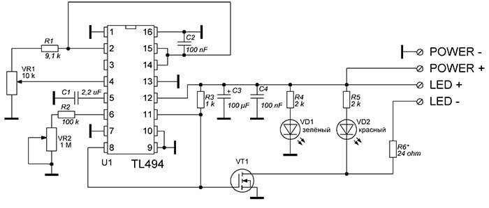

Возможно TL494.Здесь можно взять часть схемы https://svetodiodinfo.ru/svoimi-rukami/stro...etodiodah.html/
Не пойдет, шужна именно простота схемы, лежит на столе как раз TL494 в DIP корпусе, сдул с платы монитора когда менял лампы подсветки на светодиоды.
Её хорошо использовать для регулировки скважности. Внизу продублировал схему на TL494 кому нужна скважность.
А так, генератор проще изготовить на NE555.

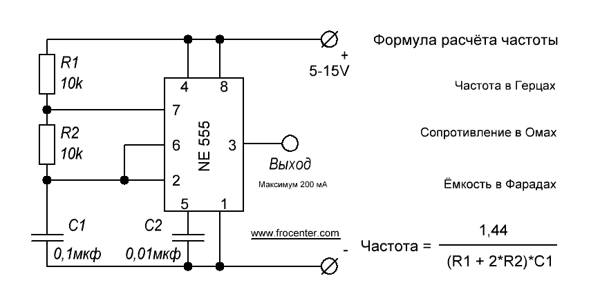

так и собери на 555.
там тоже 2 сопротивления, да 2 кондера...

По схеме выше, на NE555 вместо Меандра, кардиограмма какая-то, ошибся в подборе радиодеталей, собирал из того что под рукой.

Вот схема на NE555 у меня работает уже не один год для проверок спидометров. Как то я и забыл что ею можно не только искру давать или скорость, что хорошо что сигнал на выходе чистый, можно длительность и период менять, главное защиту на выход поставить, нагрузка 200mA.
там частота сильно зависит от конденсатора, который с1. по такой схеме не один десяток моталок отдал. работает это точно.
