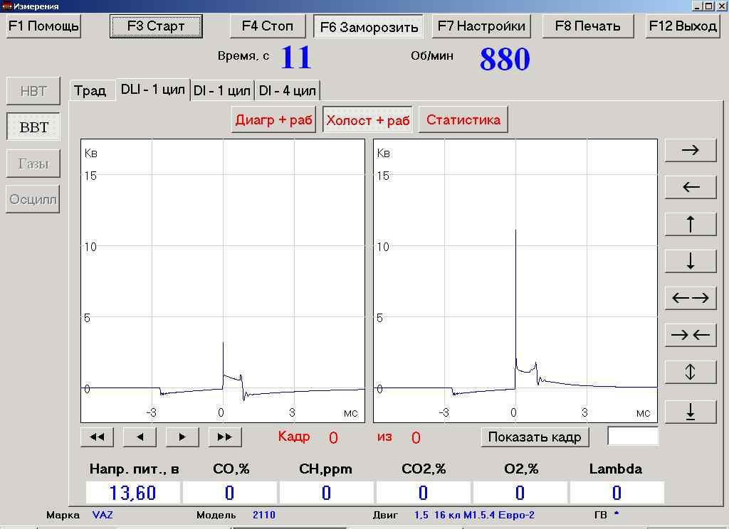

Примеры осциллограм
ВАЗ 2112 осциллограмма рабочей искры
sdl2000
Дата 16.02.2008 - 19:05
Осцилка рабочей + холостой
И это при 100 кГц!
Порадовал Мотор-Тестер.
Но сам осцилл - никакой. Вернее программа. Видать у Диамаксов сил не хватило дописать нормально smile.gif
