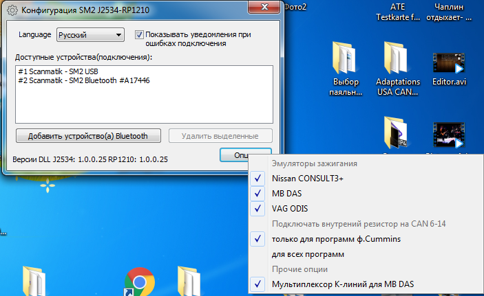

Кун, СПС, за поддержку! В настройках драйвера СМ2 pro именно так и выставлено, но всё равно не видит вкл ЗЗ... В непосредственных настройках в одис нет манёвра по настройкам драйвера, хотя могу и ошибаться...

VAS5054 тоже не на всех VAGах видит включение зажигания. Зависит от наличия напряжения на 1 пине OBD-II.
