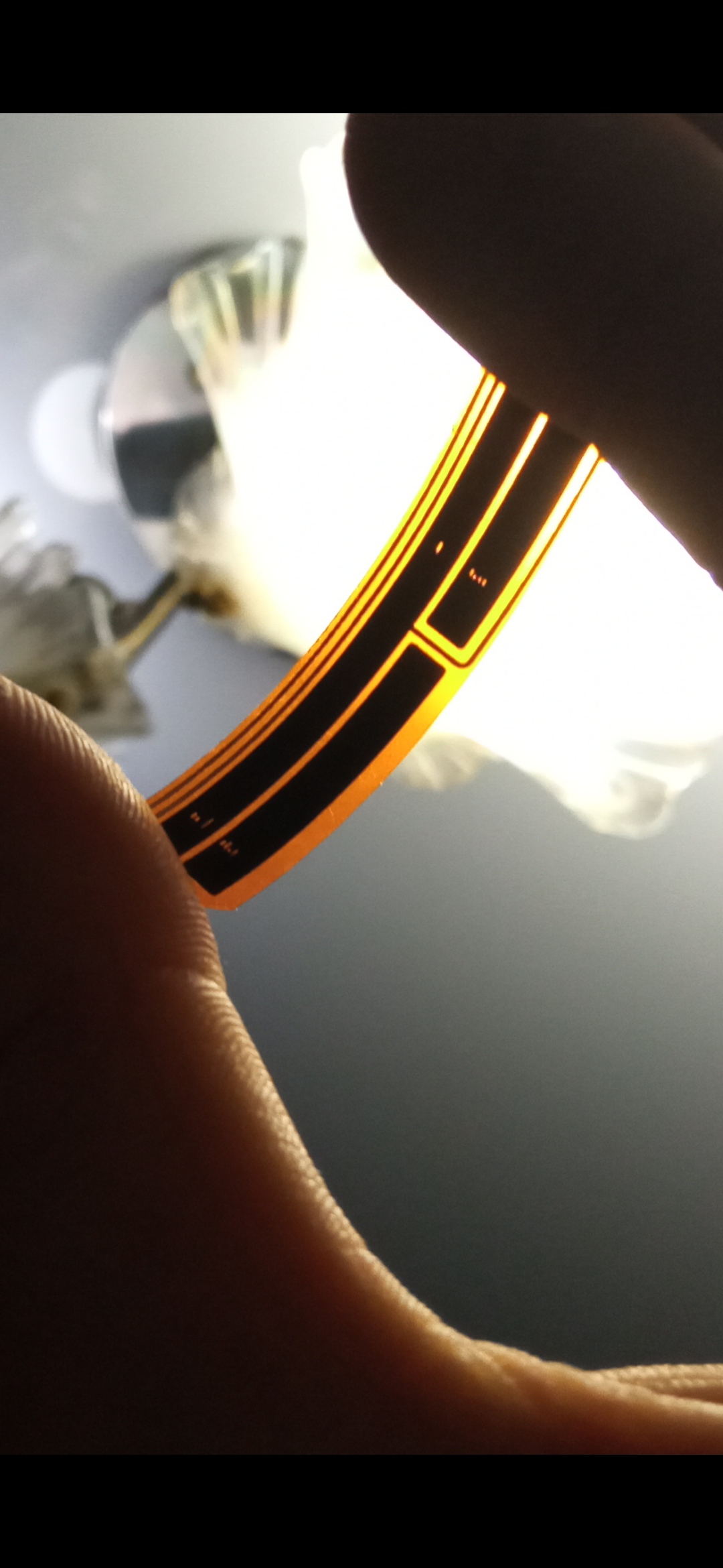

Добрый день. Спустя долгое часы мучения и прозвонки проводов решил снять дроссельную, так как датчик идёт в одном корпусе. После снятия самой резистивной дорожки обнаружил протертости от всех четырех ножек в районе холостого хода. Я так думаю в этом и есть причина. Что можно с этим сделать? Была мысли подогнуть все четыре ножки равномерно немного вперёд, если думать что блок проверяет показания по сумме обоих датчиков корой ровно 5 вольт. Но если там записаны данные под определенное сопротивление то так не продает. Что можете сказать по этому поводу?
