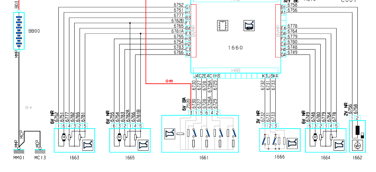

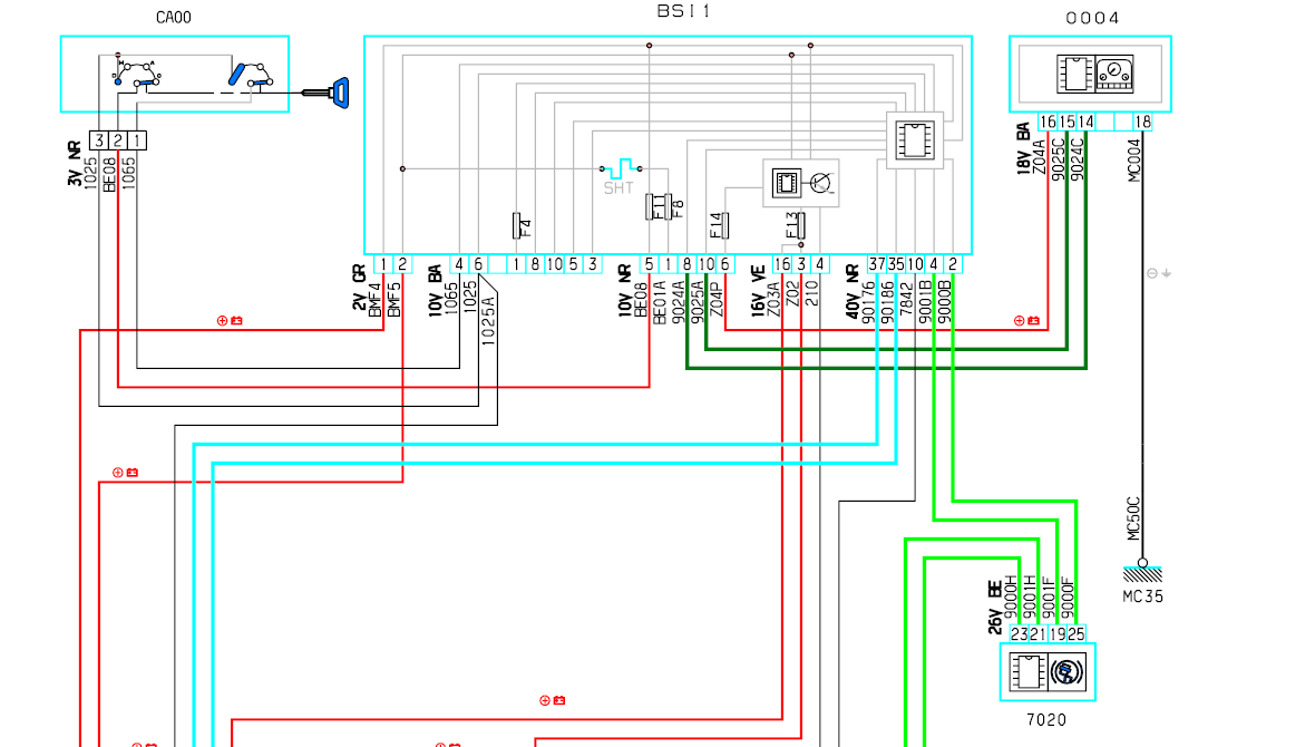

схему соединений 2-Tronic
Только в таком виде - по частям. Прога жадная, не даёт "распечатать" в хорошем качестве.
Блок-схема:
Дата 8.06.2018 - 11:49
Сообщений: 7281
...1
Дата 8.06.2018 - 11:50
Сообщений: 7281
...2
Сообщений: 7281
...3

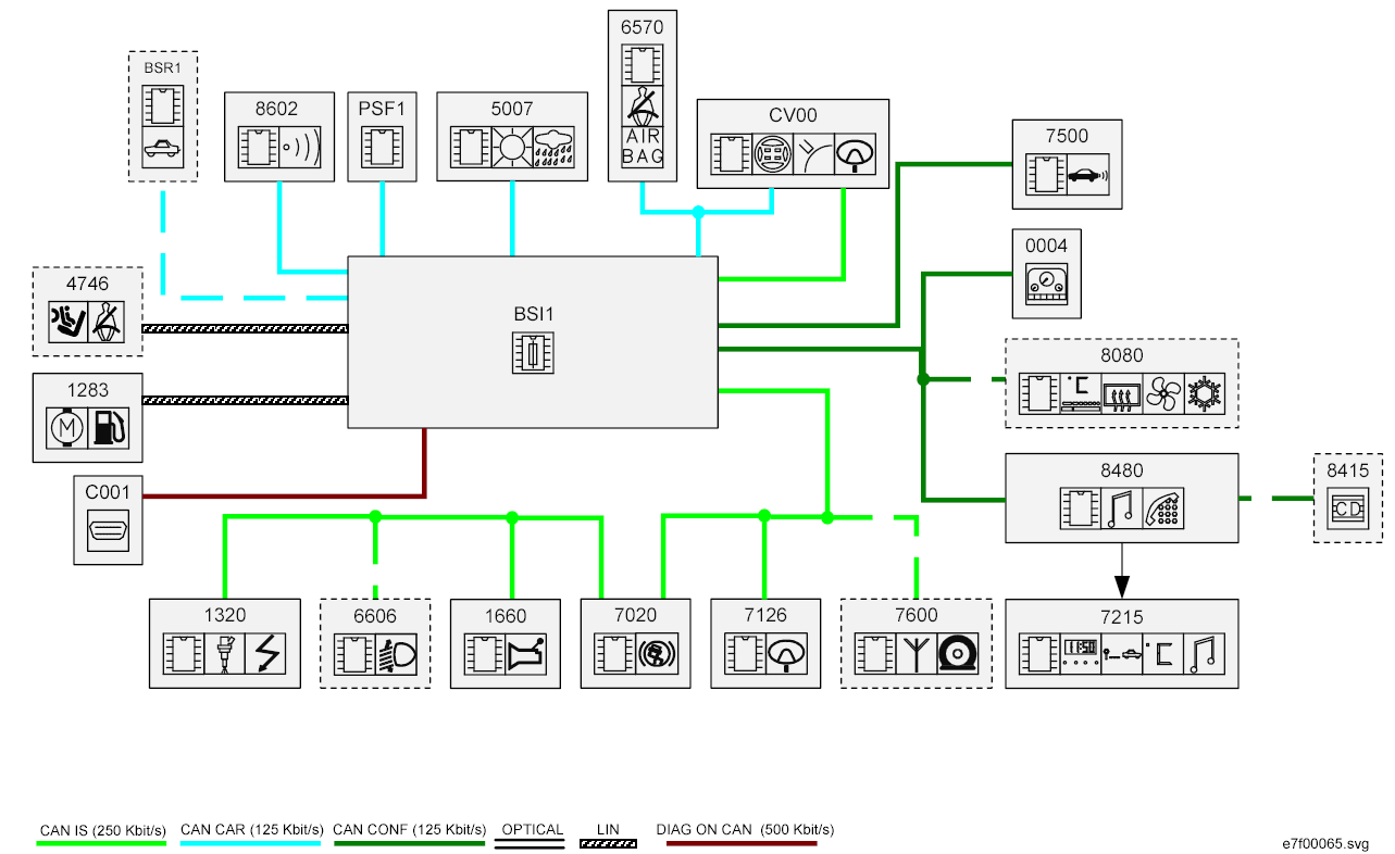

Сообщений: 7281
Цитата (uaz @ 7.06.2018 - 20:46)
схему can соединений блоков между собой
Дисплей цветной, ч/б или его вообще нет ?

Структура CAN при ч/б дисплее
