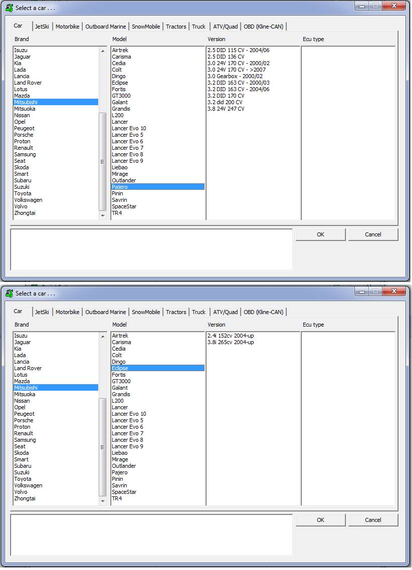

Никак не могу считать прошивку с Монтерика
А он вообще в ECU Flash заявлен?
В писаини через выбор авто не нашёл.
Посмотри в сторону PCM Flash. 1300 ключ и 7000 модуль на твоего зверя. Если опенпорт уже имеется, то довольно бюджетно получится.
