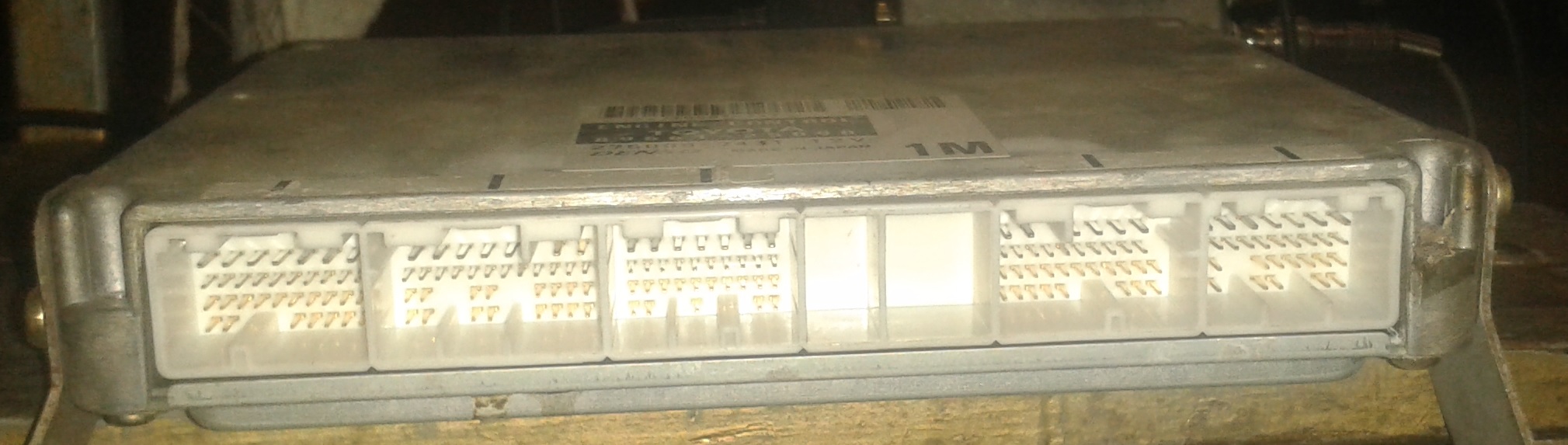

Сообщений: 871
Цитата (колдун @ 26.10.2016 - 14:25)
Эти разъёмы?
К сожалению, нет. У вас так же на 4 фишки, а у меня 5. Вот фото. Какая-то шутка прям.
Похожу по магазинам с книжками, если найду то, что нужно - куплю, нет - копать от забора и до вечера.

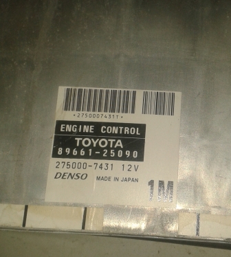

Цифры с блока, в студию.
Дата 26.10.2016 - 16:08
Сообщений: 871
Основной: 89661-25090 - По нему бьется как 1TR
Ниже: 275000-7431 - Также бьется как 1TR
Фото шильда на кузове нет, но там так же указан ДВС 1TR
