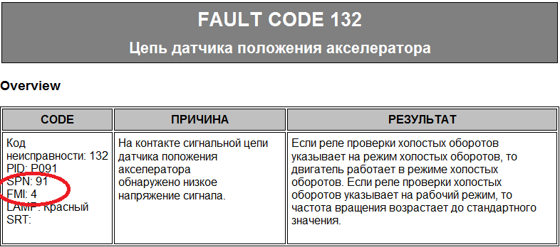

Вчера явно не мой день был. Всё там есть. Только искать неудобно. Вот на скрине например, 91-4.
