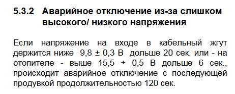

Тут кое-какая документация http://webasto-russia.ru/page/manual-TT-C-E-Z
Цитата: "А АКБ в норме? Возможно АКБ уже старенький и при запуске котла, когда включается штифт накала (свеча) напряжение падает ниже 10 вольт, котёл это фиксирует и выдаёт эту ошибку. Проверить необходимо в первую очередь именно АКБ. Ну и второй вариант - сам блок управления неправильно измеряет напряжение и падение на 1 вольт может расцениватся как падение на 2-3 вольта и соответственно фиксируется ошибка. В первом случае - зарядка/замена АКБ, во втором случае - замена блока управления подогревателем."
