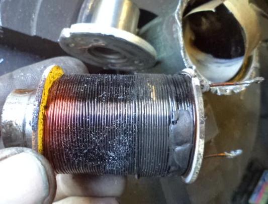

Теперь о второй практической неприятности связанной с этой новой болячкой характерной для стартеров с постоянными магнитами в статоре. Неоднократно были обращения по поводу "буксующего бендикса" даже с абсолютно новыми подобными стартерами. Стартеры эти естественно абсолютно исправны, но вся вина лишь в некотором падении напряжения в управляющей цепи тягового. Т.е. тяговое реле не успевает втянуть свой якорек как начинает вращаться якорь основного двигателя (путь тока - клемма тягового, рабочая обмотка, клемма обмотки на нижнем контактном болту, вывод стартера, положительные щетки якоря). И причем со второго-третьего пуска тяговое может сработать как положено и нормально завести двигатель. Для человека несведущего в современных реалиях это вполне выглядит как "пробуксовка бендикса". Вот именно с такой проблемой и прибыл клиент на этой "пятнахе" - "Буксует бендикс и точка". Подхватил-отпустил, подхватил-отпустил и просто не подхватил/жужит. Отгадка задачки. По всей видимости товариСч переплыл большую лужу (или носом в ней "посидел"). Попавшая обильно в стартер вода напитала обмотки тягового реле и при последующих пусках обмотки сказали "швах" (фото) став с трудом втягивать свой якорек привода до смыкания главных контактов и соответственно став отдавать все свое напряжение на щетки стартера. А при вращении якоря у нас (это все знают) бендикс стремится по винтовой нарезке выпереть наружу (туда куда его мама придумала (или папа кому как леснее...)). Плюс что то свое немного тянуло и тяговое... вот и получалось что при повороте ключа на старт, если зуб бендикса не попадал на зуб венца, то маховик немного подхватывался стартером (ненадолго смыкались главные контакты до отбоя их пружинкой главного) и сразу происходил отбой шестерни бендикса обратно из венца с выключением тягового. Затем опять холостое вращение якоря стартера с падением оборотов (думаю что бендикс был у венца в это время) и вновь небольшой заход в венец, кратковременное включение и снова отбой. Если же венец останавливался в положении когда получалось более "зуб в зуб" с бендиксом, то завести двигатель было совсем невозможно. В этом случае клиент ставил машину на передачу и чуть толкал её немного проворачивая маховик. Сначало он это делал редко (стартер все ж с редуктором), затем все чаще и чаще (видимо по мере умирания тягового). Вот такая получилась интересная штука. Редко но метко... По падению оборотов, думаю, якорь стартера работающий через подгоревшие обмотки тягового немного терял обороты перед недолгим включением главных контактов из-за увеличения сила тока в подгоревшей обмотке (все тоже насыщение) с совместным естественным вылетом шестерни по винтовой нарезке от вращения. В принципе, такую штуку (вращение без выхода привода) можно ожидать от любого стартера с постоянными магнитами в статоре. Причиной может послужить (на вскидку) неправильная намотка тягового, витковое подгар/тягового, дрянная установка сигнализаций (просадка напряжения на скрутках если со стартерной цепью), и самое вредное и смешное - ослабление двух клемм на генераторе ("классический" случай) когда уже в жгуты авто идет силовая цепь с просадкой напряжения. Вот как-то так. Надеюсь кто-то сталкивался уже с этим явлением... Присоединённое изображение (нажмите для увеличения) |

Стартера со сгоревшими втягивающими, конечно, попадались много. Только вели они себя по другому. "Век живи - век учись!" |
