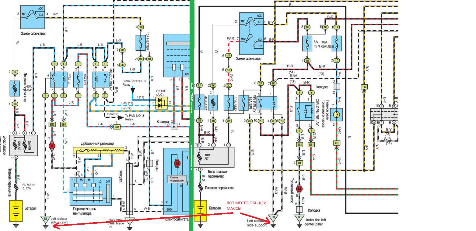

Задачка наипростейшая,но интересная Toyota Camry 1998г,3S-FE,правый руль.
На заведённом авто ,если включить отопитель, мгновенно глохнет двигатель,отопитель же продолжает работает в любых положениях ! Если включить зажигание не заводя двигатель, затем включить отопитель,авто уже не завести ,не светится чек и не работает стартер с ключа и
тоже самое ,если предварительно снять разъём с мотора выключенного отопителя. Если на заведённом двигателе авто снять разъём с выключенного мотора отопителя ,авто мгновенно глохнет.
Осложняется иногда работой всё как положено,но всё равно через некоторое время с работающим двигателем авто и отопителем двигатель глохнет и не завести пока не выключиш мотор отопителя .
В проводку авто не вмешивались ,проблема появилась сама собой.
Потом можете хоть отпинать(мне одинаково),делаю на улице при морозце возле дома,попробуйте в таких условиях ещё и найти что делать.

Первая мысль была на ЗЗажигания,контактную группу,мотивируя тем,что в момент включения отопителя АСС нагружает контакты и он теряется-просаживается в цепи Ign 1.Но подключив контрольку 55Вт на вывода разъёма ЗЗаж,ни куда ни чего не проседает и не теряется ! А авто глохнет даже если вкл малые обороты печки .
Поразмыслив,когда вкл печка на мотор подаётся + ,а когда выключена там минус !Убедился той же контролькой ,с ней и авто заводилось,вкл печку ,контролька вспыхивает ,авто глохнет. Значит пропадает масса.Зачистил ,протянул все массы в салоне,что нашёл ,продублировал массу системы впрыска,осложняло,что в некоторый момент всё начинало работать в штатном режиме,думаеш вот оно,а нет сново заглохла.
Опять же если двигатель глохнет и не светится "чек",то обесточивается цепь реле EFI ,а не включаестся стартер ,так его реле тоже не получает массы,которые находятся в подкапотном МБлоке.
А его сборка дистрибьютер "масс" находится за бампером,возле лонжерона ,которая и "поплохела" . После зачистки всего и вся проблемы не стало,но для убедиться ,что это именно искомое,сново снял её и повторилось в точно также.
Пути тока неисповедимы и реле EFI и стартера получали массу через моторчик отопителя, "ёжика" и другую обвязку.Но стоило было включить отопитель вместо минуса появлялся плюс,реле EFI отключалось,а стартер не мог включиться,на его реле тоже не стало "массы". При снятии с моторчика разъёма последняя цепь массы на реле прерывалась .
А вышел ,думаю сейчас по быстрому приговорю ему контактную группу
2017.gif ,а пришлось думать совсем в другую сторону smile.gif Но остался собой всё же доволен.

Такое чувство,что масса моторника идет через эл.двигатель отопителя. ЗЫ Не успел,Леха уже ответил old.gif

Пока искал схему на тойоту уже рассекретили...
