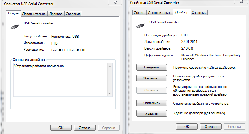

Да,что то прохлопал я эту тему.Буквально на днях на галету 1260 драйвера с нета скачивал.Как USB устройство вроде определяется,при подаче питания на вилку светодиод красным горит.Проверить пока не на чем,очень хочется надеяться ,что не прилегла.

У-фф,пронесло вроде,драйвера января этого года.

Как видно из моего скрина вверху можно только обновить и удалить(опытным).Откат на прежнюю версию неактивен.Может и можно еще как запретить,но я этого не знаю.

Пользователь №: 23082
На форуме с: 27.03.2012
