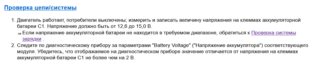

Здравствуйте коллеги. Посоветуйте пожалуйста вот не могу определиться с напряжения АКБ.
Есть авто Chevrolet Cruze 1.8 механика, какой считать правильной напряжения на АКБ? Сегодня обратился клиент с ошибкой по одному клапану с напряжения не правильной.. меряю на АКБ тестером а там колыбается 14.99в. 15.10, 15.29 проскакивает, короче меньше 14.90 не падает.
Кто решал проблему такую, пожалуйста дайте знать.

Дата 1.04.2023 - 08:26
Сообщений: 4577
Если на этом авто зарядкой управляет ЭБУ, то одним разработчикам ведомо в каких режимах какое напряжение должно быть. Причём эти значения не всегда поддаются логике.
Сколько по сканеру напряжение на ЭБУ (на том, с которого идёт управление генератором)?
Какой АКБ установлен? Если Ca-Ca, то напряжение не сильно и большое.
Какие- то проблемы с АКБ имеются (быстро выкипает)?
Неоднократно сталкивался с надуманными проблемами. Когда купят бортовой компьютер, а потом выносят мозг.
Дата 1.04.2023 - 17:33
Сообщений: 7289
Код шибки ?
У Круза есть ошибки по напряжению, фиксирующиеся при 18 В, есть при 16 В.

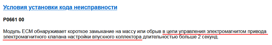

Цитата (submehanic @ 1.04.2023 - 17:33)
Код шибки ?
Р-0661 ошибка.
Дата 3.04.2023 - 17:54
Сообщений: 7289
Посоветуйте пожалуйста вот не могу определиться с напряжения АКБ....
обратился клиент с ошибкой по одному клапану с напряжения не правильной...
Цитата (ivan34)
Р-0661 ошибка

Цитата (submehanic @ 3.04.2023 - 17:54)
Цитата (ivan34)
Р-0661 ошибка
Все понял, ну это ошибка сразу не выходит чтобы ее поймать сразу, может месяц ездить, а может пол. Пока поменял местами клапана посмотрю как загорится.
