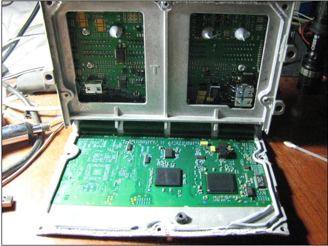

Воевал с такой до Нового года.Человек загнал машину в гараж и забыл выключить зажигание,пришёл через четыре дня,зарядил аккумулятор,авто не заводится,слетел eeprom.Блок разбирается тяжело,в том плане,что высока вероятность повредить тонкую плату-плёнку.Я разобрал.Открывал с противоположенной стороны от разъёмов.Далее следующий гемор-плата наглухо приклеена к алюминию корпуса,прогреть её целая проблема.Что бы поднять микросу eeprom, грел её паяльной станцией на температуре 480 град. около 40мин. Нормальный дамп нашёл в сети,прошил,впаял,собрал.Авто катается.

Герметик также прогревали, когда разъединяли и всё равно так крышка изменялась ?
Дата 4.01.2017 - 12:58
Сообщений: 1847
Алексей,побоялся греть,зная что к ней плата приклеена,отдирал так.В принципе только края деформировались сильно.

Сообщений: 4559
Градусов до 60 нагреть, ничего не должно случиться. А герметик будет помягче.
Саш, а скальпелем не подлезть, как на 17.9.7?
