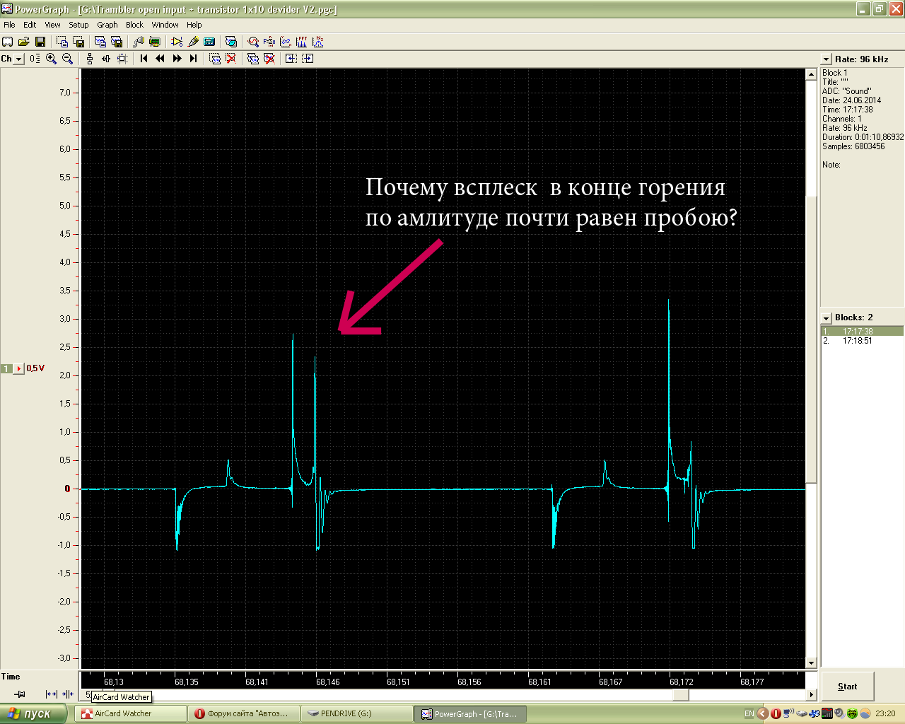

Честно говоря еще нет, да и получится ли выжать большее из карточки за 70 руб? А по осциллограммам о зажигании можно что сказать? Вот такие моменты смущают, опыта у меня пока нет должного.

С всплеском во время накопления разобрался - это момент ограничения тока коммутатором. По остальному вопросы остались. Вот еще например.

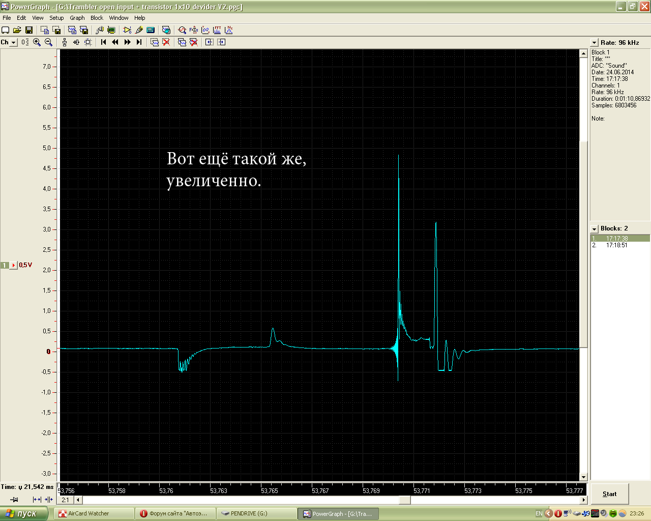

Если он не разовый, я бы форсунку проверил.

Спасибо за ответ. smile.gif Нет такой всплеск не разовый. Вот ещё увеличенно.

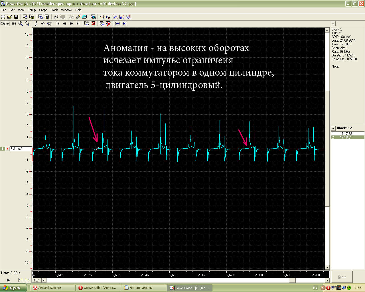

Вот еще аномалия на этом же авто, на прогазовке.

Это не аномалия, просто на высоких оборотах времени не хватает на полноценный заряд катушки, куда уж там его еще ограничивать. Добавьте еще оборотов, и я уверен что ступенька ограничения тока исчезнет на всех цилиндрах.
У Вас осцилл не показывает постоянку, из-за этого могут быть ложные забросы сигнала в положительные значения относительно несущей.
