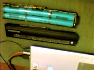

Тема похожая уже была. Не могу найти продавца акб к моему ноуту, хотя к машине подключаясь ноут работоспособен, но это не всегда приемливо. Почитал здесь ,нашел еще фотки последствий взорвавшихся аккомуляторов, стало страшновато оставлять их внутри компа, Снял их. Разобрал,(процесс разборки опускаю, но не так разбирал как советуют на http://depositfiles.com/files/k2oi1thnc) померял -напряжение 12,58V. Нагрузил на лампочку, через 5минут сработала защита. Батареек 6 шт, включены по 3 в параллель. На 2х напряжение=0. На остальных в пределах 4V Аккомуляторы CGR18650A. Посмотрел стоимость 1шт=600р, в продаже пока нет. Смысл есть брать отдельно(поштучно)? Советуют менять все 6 штук и + 1-2 для подборки

Cпасибо,Шамиль, смотрел и я там- пишет "По вашему запросу ничего не найдено. Попробуйте... "В принципе если уже и брать, то готовый\цельный блок, но как мне сказали купить возможно только в Германии. По цене выходит, что немного добавить и купить новый ноут Фото вебкамерой этого чуда наспех

Дело в том, что я хочу использовать тот же корпус от блока акб, он и крепится нормально и вид остается прежний. Насчет батареек: хочу попробовать от батареек ,которые ставят в трубке телефонного удлинителя. Характеристики еще не смотрел, что-то придумаю
