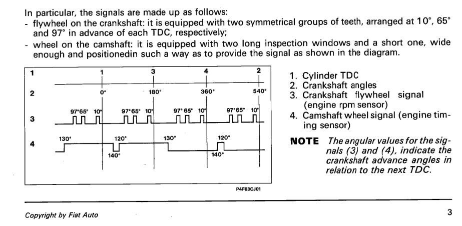

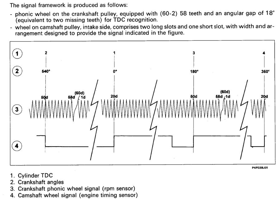

> Ищу эталон сигнала ДПКВ и ДПРВ Fiat Marea.
прапорщик
Дата 20.10.2014 - 22:34
Сообщений: 686
Пользователь №: 15977
На форуме с: 7.01.2010
Не получилось найти эталон сигналов ДПКВ и ДПРВ,есть подозрение что при рассогласовании сигналов искра отсутствует.А для выставления фаз ГРМ необходимы шаблоны на РВ.
Двигатель 182А4000,1.8л 16кл,1997г.Прилагаю свою осцилограмму.

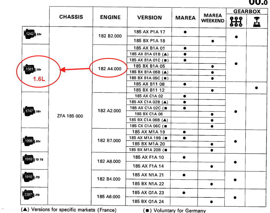

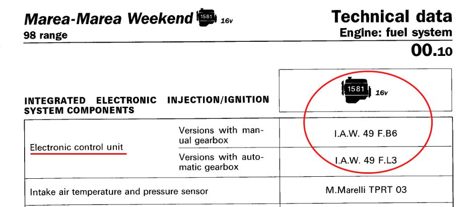

Это для двигателя 1.8 - 16 кл.
Дата 21.10.2014 - 19:32
Сообщений: 7282
Судя по ней, это двигатель 1.6 - 16 кл.
Дата 21.10.2014 - 21:09
Сообщений: 7282

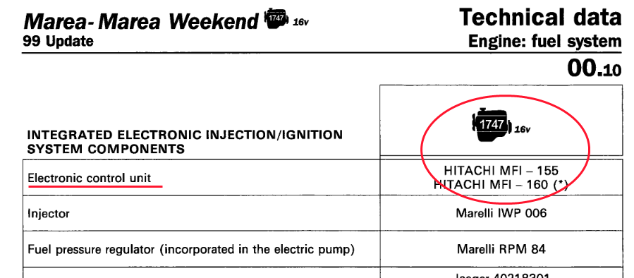

И у Вас по ходу двигатель 1.6L
Дата 21.10.2014 - 21:10
Сообщений: 7282
А модуль для двигателя 1.6 - другой
Дата 21.10.2014 - 21:11
Сообщений: 7282
прапорщик
Дата 22.10.2014 - 06:43
Сообщений: 686
Двигатель со слов хозяина 1.8,возможно сам он незнает его объёма точно,ЭБУ Hitachi MFI-009(и старый и новый).Модель двигателя смотрел на 1.8 в автодате и модель уже писал по памяти вот и перепутал 2 с 4.А так попробую на двигателе найти модель.
