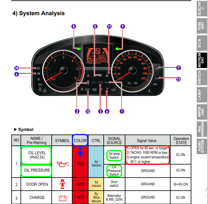

Производитель пишет:
"Для двигателя D20DTF, без датчика давления масла, ЭБУ двигателя получает сигнал о низком уровне моторного масла от датчика уровня масла и передаёт его в комбинацию приборов посредством CAN, чтобы включить контрольную лампу."

На дорестайле (где-то до 2013 г.) стоят только датчики уровня, позже начали ДД ставить.
Ниже алгоритм работы и тех, и других. Т.е. "маслёнку" зажигает тот, который установлен. Цвет "маслёнки" только красный. Причём для датчика уровня должны быть выполнены условия:
- длительность сигнала 60 сек. и более
- обороты 1000 или ниже
- температура двигателя 50 гр.С и более
