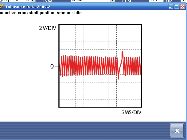

! И как проверить датчик???
Датчик проверяется осциллографом.Должна быть примерно вот такая картинка.
Только не в ту сторону Вы копаете,я повторю то, что выше сказали коллеги:компрессия не должна быть "ноль".Разбирайтесь с компрессией.

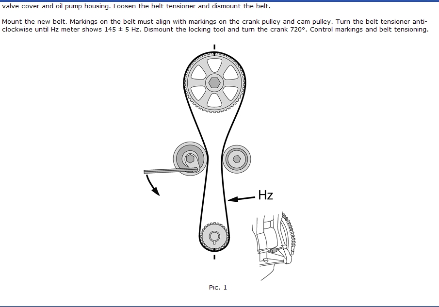

Напомню,что первый цилиндр на этих двигателях-цилиндр ближайший к КПП.Это по меткам:
