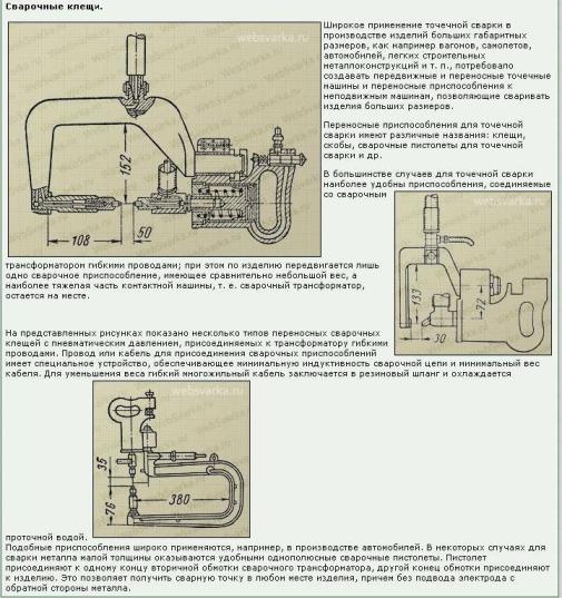

Кроме классической, медно-элетродной рабочей части контактной сварки, меня интересует фото или чертёж работоспособных и компактных клещей для К.С.
Отыскал на просторах инета такие громоздкие, хотелось-бы компактные.
Дата 17.01.2013 - 22:37
А вот тут не были? Websvarka.ru

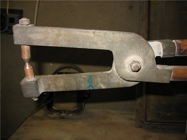

Клещи, специально заточенные для щёток, найти очень трудно. Основная проблема в толстых проводах. Тут надо думать в направлении самодельных, которые должны фиксироватся, например в тисках, и дополненные педалью для сжатия электродов. У меня самодельные,универсальные. Расщитаны для сварки с большим, регулируемым вылетом электродов. Так-же предусмотрен поворот Z-образных электродов для удобства сварки в труднодоступных местах. Когда нужно приваривать щётки, я закрепляю клещи в тиски.

НаибОльший интерес у меня вызывают самодельные компактные ручные клещи, чтобы можно было подлезть в труднодоступные места. wink.gif
Со стационарными проще, есть много вариантов.
