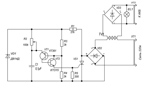

Здравствуйте.
Продолжу тему о управлении тиристором для регулирования напряжения на первичке трансформатора,нашёл такую схему,вроде всё логично и должно работать,сразу предупреждаю больно не пинать,схему нашел по моему на форуме,только в какой теме не помню.
В общем транзисторы КТ-315 и КТ 361 работают ключом,благодаря заряду конденсатора С-1,скорость заряда/разряда регулируется переменным резистором R-2,этот ключ и управляет тиристором.
Чем понравилась схема так это отсутствием реле и ламп,ещё чем понравилось то что все детали у меня есть.
Хочу поставить в зарядно/пусковое,сам трансформатор нашёл,его первичная обмотка коммутируется пакетником от 10 до 42 вольт,корпус и мощные диоды от сварочника поставил,но проблема в плавном регулировании тока на выходе,есть проволочный реостат,но это не то,транзисторный регулятор не хочу ставить,токи на выходе при пуске слишком высоки.Единственное чего опасаюсь что схема не верна,бывает такое кто-то перепечатает,нолик приписать забудет,и вся схема не работает.

А VS1 правильно направлен?

Вот и я о том-же,схема вообще правильная? ,а то чего-то меня терзают смутные сомненья kto.gif
BBM и у меня есть симисторный регулятор(не один),но я хочу собрать из отечественных радиодеталей и встроить в пусковое,причём не по схеме с двумя тиристорами,есть конечно и мощные тиристоры(от разобранного мной аргонного сварочного),могу по идее и на выходе регулировку собрать.
А делать всё равно нефик,работы нет а тут ещё и праздники,и куча радиодеталей,почему бы и не занятся?
Решил написать в старой теме,может кто-то ещё страдает.
Надо наверное другую схему искать,не вызывает она у меня доверия.

Дата 3.05.2017 - 07:35

Спасибо вы как всегда на высоте,в принципе ваш коментарий я и ждал,буду собирать.
Сами регуляторы у меня есть,вернее кит наборы,хочу собрать из отечественного набора радиодеталей,а ещё даже такая простота это тренировка рук и мозгов,не всё китайскими КИТами обходится.
