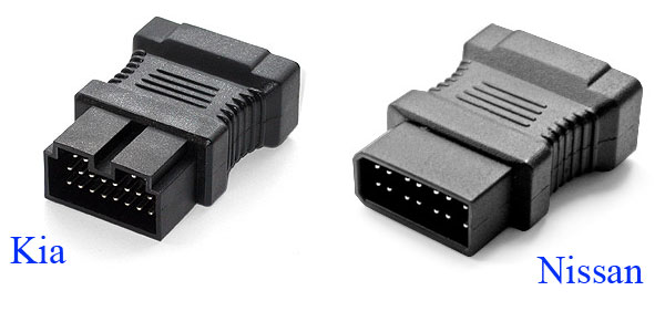

колдун, а как в МТ10 реализуется подключение к автомобилям имеющим свою диагностическую колодку (не OBD)? У многих других сканеров (того же Скандока) предлагается купить кучу переходников для этой цели, у МТ10 я нашел упоминание только об одном переходнике для иномарки - "Кабель-адаптер VAG-4 АМ4-Д52-VAG для автомобилей группы VAG до 1994 года, KIA SPECTRA и др.". Но меня интересует в этом вопросе не старый хлам, а еще довольно молодые, например ниссаны, тойоты, киа, может еще кто, которые в обязательном порядке, помимо OBD-колодки, имеют еще и свою. А иногда только свою.
В комплектации сканера эти переходники не предлагаются. Получается только через OBD2, или тыкать проводочками. Или как?
На фото переходники о которых разговор.
P.S.
Звонил в Самару, они говорят что вся диагностика, которая у них заявлена в списке диагностируемых блоков для иномарок, читается через OBD2. А то что не читается через OBD2, то у них не заявлено, т.е. можно быть спокойным что для МТ10 эти переходники не понадобятся. Но тогда беспокойство возникает от другого вопроса: какие блоки (системы) не читаются через OBD2, а только через свою колодку? Это уже у них смысла не было спрашивать, наверное это вопрос к тем кто пользуется другими сканерами.

Дата 28.12.2012 - 18:49
Правильно они говорят, я пока не встречал систем которые не берутся по ОВDи, Хотя на ландкрузере датчик ускорения не смог активировать, но он активируется перемычкой. Вы программу скачали? Откройте марку и посмотрите что в ней заявлено. Это все по ОВDи/

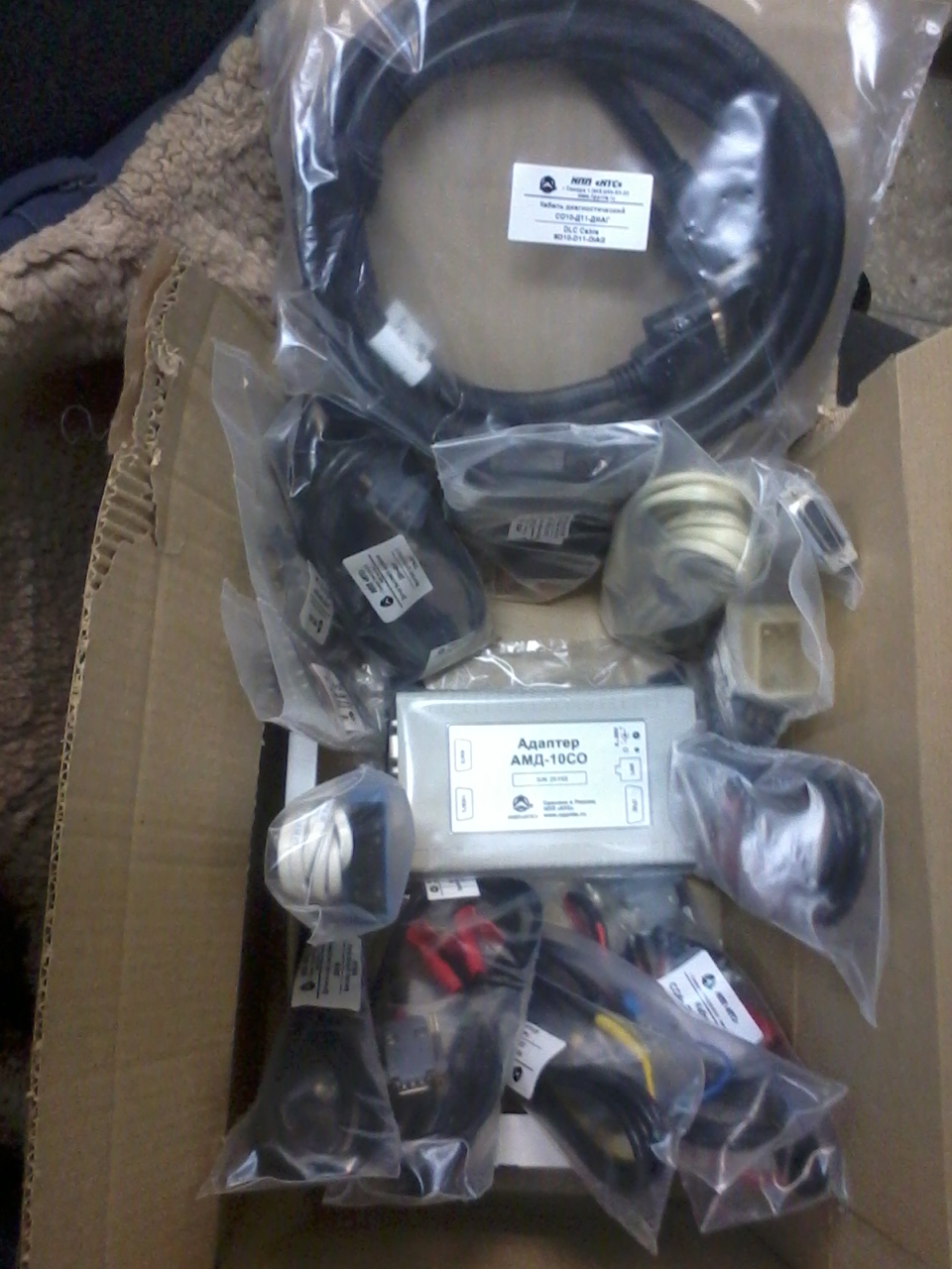

Дата 10.01.2013 - 22:23
МТшники, принимайте в свои ряды новоиспеченного. Вот, сегодня курьер в клюве принес. smile.gif

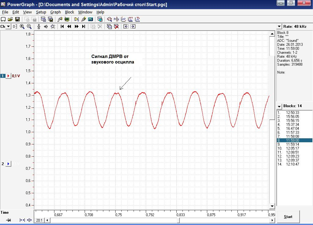

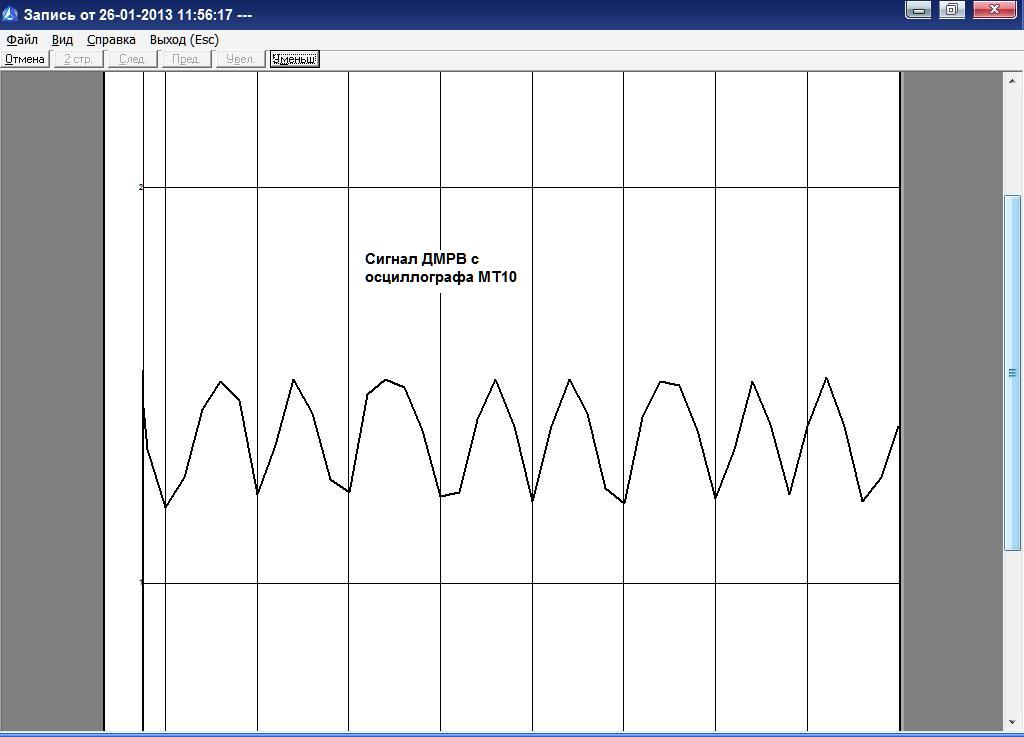

Осциллограф в МТ10, по первому впечатлению, вещь бесполезная. Посмотрите сигнал ДМРВ с одного и того же автомобиля снятый на осцилле МТ10, и на звуковухе.
Дата 26.01.2013 - 13:14
Те же самые условия, но осциллограф на звуковухе (мой). Ямку на гребне отмеченную стрелкой осцилл в МТ10 не отлавливает, подозреваю потому что осцилл в МТ построен на 8-бит процессоре (в звуковом осцилле применяется 16-битный).
А это один из моих любимых тестов.

Дата 1.02.2013 - 11:52
Цитата (hash @ 26.01.2013 - 14:14)
...подозреваю потому что осцилл в МТ построен на 8-бит процессоре
По паспорту 10 бит.
Цитата (hash @ 26.01.2013 - 14:23)
Первичку с помощью МТшного осцилла вообще посмотреть не смог, показывает бугорки на общем уровне питания, ничего похожего на первичку.
Может я что-то не так делаю?
Действительно, был включен режим самописца. kto1.gif Перейдя на режим осциллографа привычную картинку первички получил.
