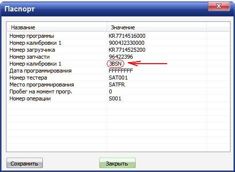

Кстати, всеми оплеванный Сканматик 1 показывает на Сириусах (конкретно на Лачетти) версию софта в паспортах, а МТ10 нет. Мелочь, конечно, но ...
