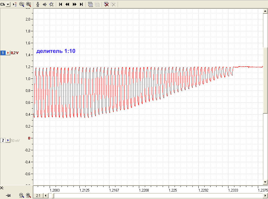

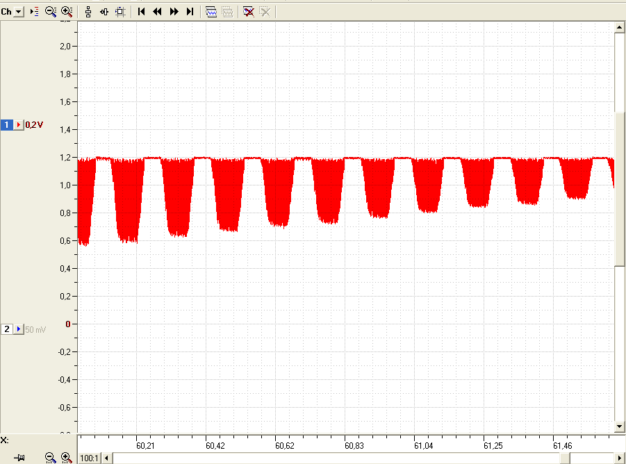

Проблема вылезла после замены модуля (старый чем-то залили). Владелец авто купил новый, но уровень громкости alarm'а в салоне его не устроил (заднего вообще неслышно) и он приехал ко мне его увеличить. Да, VAS 5054А позволяет это сделать, но в результате всех манипуляций задняя пищалка так и не захотела работать. До залития старого модуля обе пищали громко. Сравнил обе (переднюю и заднюю - их там две) по параметрам: обрывов, КЗ - нет, сопротивление (43 Ом) совпадает. Первая осциллка с переднего (исправного) канала. "Неисправные" осциллки - с заднего. |

Осциллки - от выхода модуля на пищалку, относительно массы.
Непосредственно на отсоединённом разъёме самой пищалки (одной и второй).
