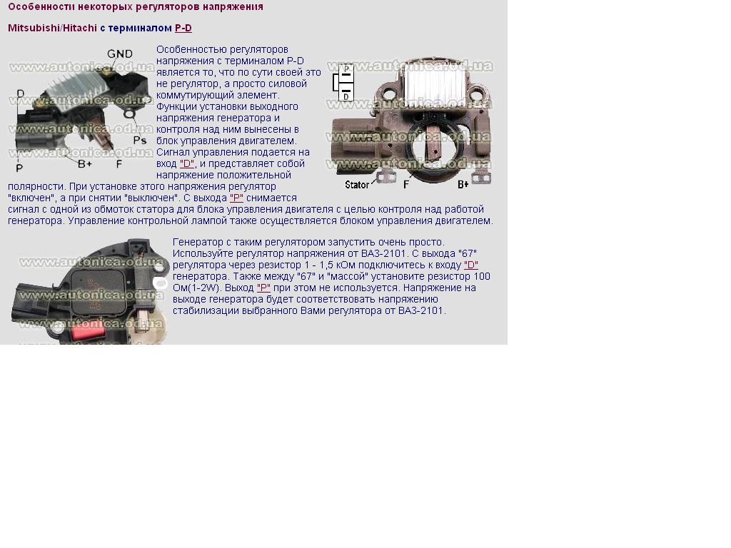

Собственно имеется у нас сабж. В одной теме уже говорил c autonica по этому поводу, но вопрос остался тот же. С помощью приставки без проблем проверяем гены ford, но никак не можем запустить мазду. Кидаем с выхода Sig\D на D регулятора, ручку ставим в положение D, подаем на приставку питание, запускаем генератор - напругу не выдает. Не пойму в чем проблема. На машине, естествено, ген работает. Как то был такой случай: все делали в таком же порядке, зарядки также нет, но когда убирал провод c выхода D шел перезаряд, ставил обратно - нет зарядки, на машине этот генератор работал неадекватно, то перезаряд то нет зарядки, то нормальная зарядка. Может все-даки что-то не так делаем? Просто уже несерьезно как то клиентам объяснять, что проверить на машине только можно.
Дата 9.11.2012 - 12:13
Сразу не могу найти где обсуждалось,но вот тут всё предельно ясно с сайта autonica tema.gif

хм, вот вроде встает все на свои места. Привезем маздовский генератор, попробуем проверить. О результатах отпишусь. А пока, спасибо за информацию.

Не знаю, так и нем можем мы победить этот p-d терминал. Делаем все как советовали, но на стенде через приставку идет перезаряд, в машине работает норм. Похоже пока придется ремонтировать такие гены так же "вслепую"(((
