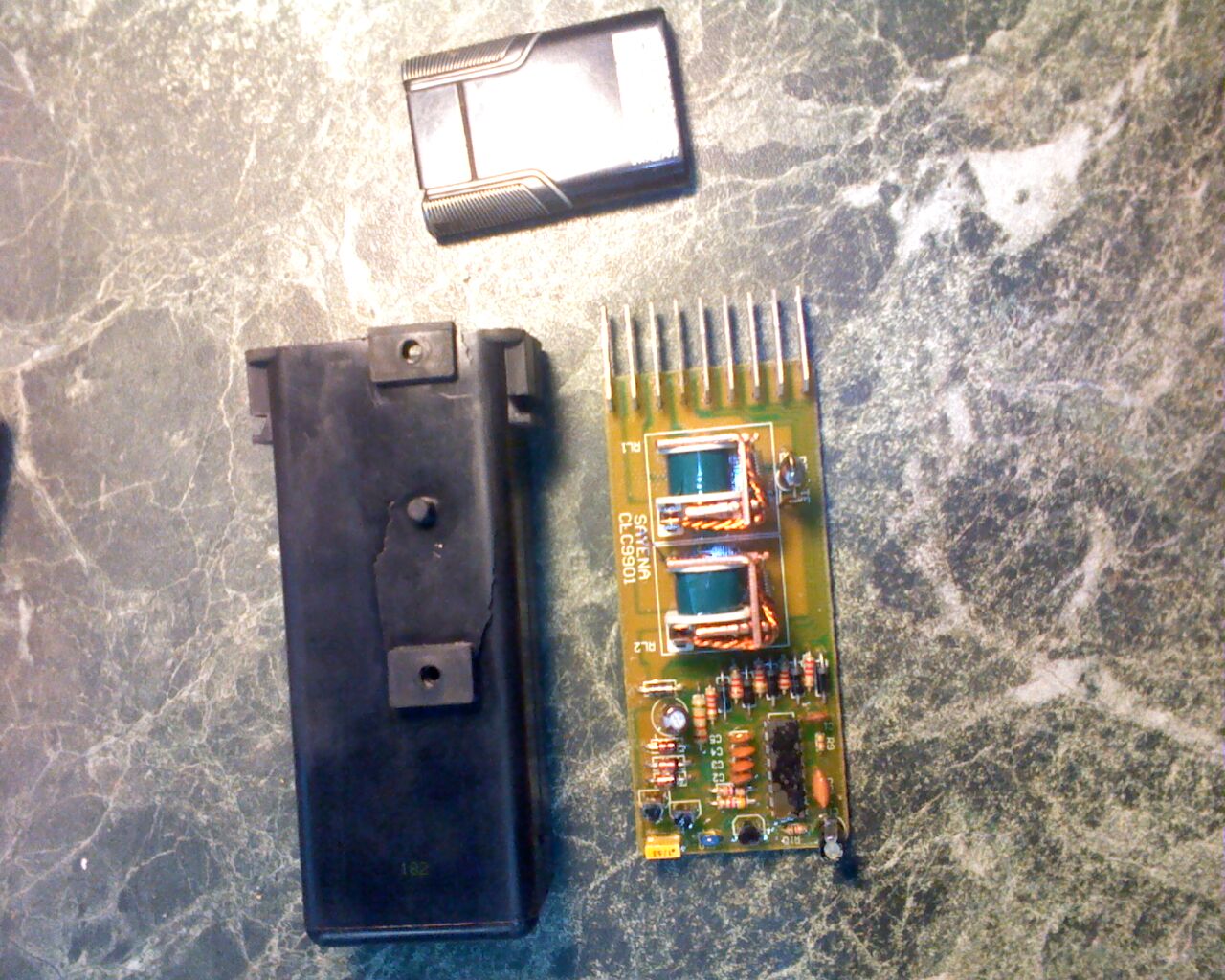

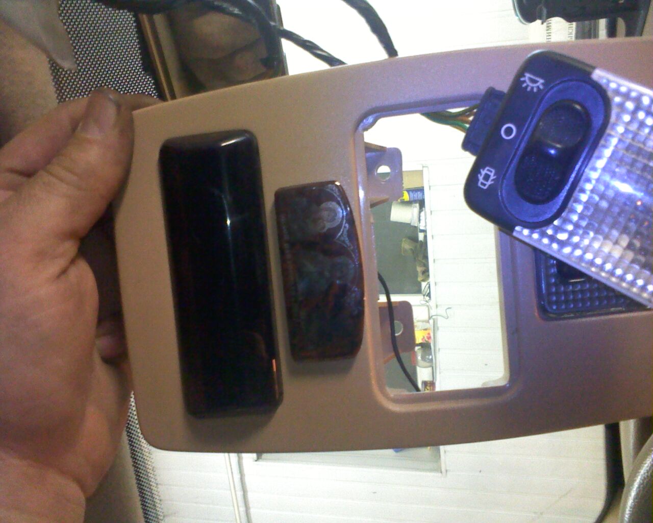

Блок радиоканала (infra red unit), встроен в панель потолочного плафона.

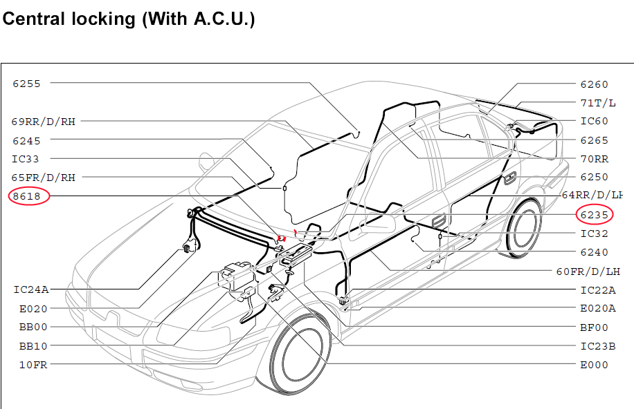

Присоединённый файл ( Кол-во скачиваний: 79 )
Присоединённый файл  Д_______________________________________ACU.pdf

Схематично - два разных модуля:
6235 - блок управления ЦЗ с радиоканалом
8618 - блок сигнализации (ACU)
Присоединённый файл ( Кол-во скачиваний: 62 )
Присоединённый файл  С_______З.pdf

По жгутам букварь даёт два разъёма на блоке ACU и один на ЦЗ:
Дата 9.11.2012 - 17:50
Сообщений: 7506
Кажись допёр. Судя по схеме, Ваш laugh.gif бортовой компьютер и есть ихний laugh.gif ACU.
Присоединённый файл ( Кол-во скачиваний: 74 )
Присоединённый файл  ACU.pdf
