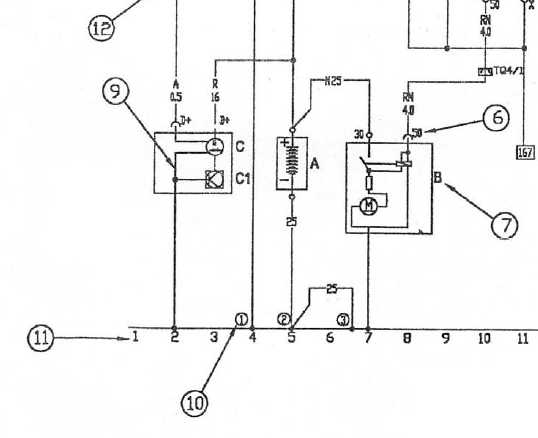

Сначала тоже не поверил(опыт есть), но схема родная тут, да и стартер и генератор соединены последовательно. Глянул электросхемы других моделей от Chery, тоже самое - 120А.
Дата 16.11.2012 - 12:32
Трудно что либо сказать, китайцы горазды на чудеса, точнее чудачества, но так безграмотно вроде не должны ,(насчёт генератора и стартера - они запараллелены а не последовательно включены) но хочется думать ,что это ошибка схемы на бумаге, а на железе сделано иначе. На другой схеме этих предохранителей вообще нет.

Всё понятно, просто не так выразился, с каждым бывает tongue.gif а если действительно с В+ генератора идёт на +стартера, то надо просто переделать по уму. Чтобы со стартера провод 25мм2 шёл на клемму батареи сразу, а с клеммы на предохранитель, после которого уже подключена клемма В+ генератора, наиболее правильно всегда в плане логики защиты цепей сделано у Тойоты. Даже переполюсировка при установке аккумулятора не наносит большого ущерба, - вылетают только предохранители, диодный мост и блоки управления не страдают.

Если запускать мотор в минус 25 то ток в начальный момент подскакивает до 300 ампер, и чем медленнее вращается коленвал, тем больше не снижается это значение, при трёхкратном превышении номинала ,предохранитель обязан расплавиться за 0,1 секунды. Вы хоть на одной машине видели чтобы стартер был запитан через предохранитель? Это нонсенс! Безграмотность в высшей степени! Никто не додумался вносить в сильноточную цепь дополнительные потери. На мой взгляд следы перегрева на фото подтверждают что схемотехника ошибочная. Стартер должен получать питание с минимумом потерь и соединений.
У нас при проверке электрооборудования во время установки -замены АКБ довольно часто даже на Окушках ток стартера зашкаливает за 200 ампер, а о классике и старых опелях даже и не говорю. Им бы пришлось менять предохранители мешками! Разок пытался замерить ток при старте на тягаче МАН в мороз 32 градуса, мои клещи на диапазоне 2000ампер замигали - перегруз, и стартер действительно крутил очень тяжело и медленно. Даже перемычка из провода толщиной с большой палец между двумя 220 батареями нагревалась так что снег таял и испарялся. Во всяком случае я бы переделал как это должно быть по немецким и японским правилам, уж если китайцы копировали с немцев(точнее вроде с испанцев от VAG) то сделали что-то неправильно.

Изначально было ясно, что предохранитель на стартер это нонсенс. Только вот не пойму как ездила до сих пор эта машина с предохранителем. Для большей убедительности клиента удалось раздобыть приборчик Э214 и сделать замер тока стартера в момент пуска в теплом помещении....250-300А около секунды и быстро падает до 100А. Тему можно закрывать, буду переделывать.
