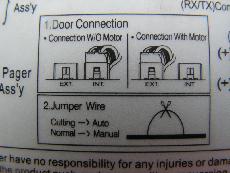

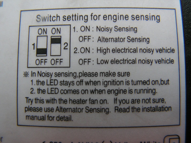

Сигнализация Magicar M100AS.(есть аналог M902F, говорят то же самое.)
Попробовал установить эту сигнализацию на Daewoo Nexia. Сигнализация выслана из Узбекистана, а туда она поступает из Китая с английской инструкцией...
Что смог подключил. Сделал фотки, может кто поможет переводом.
Вопрос по ЦЗ. Есть перемычка - Door Connection. Проверяю пробником. На заводском положении, зеленый/желтый не выдает импульс. После того как переставил дал импульс. Пока налаживал подключение к замкам, перестал... 4 замка посадил через 5-ти контактные реле. Реле внутри блока щелкает, а импульса нет.
Хозяин уверяет что в Узбекистане и в Таджикистане эта сигнализация пользуются успехом. В интернете не смог найти. Если и есть отправляют по "ложным" сайтам.

В таком случае разобрать сигу читать схему печатной платьі по дорожкам и никакого перевода ненадо. kto1.gif http://www.alarmo.com.ua/magicar_inst1.htm

Спасибо Vyktor. Вся линейка моделей похожи друг на друга. Я так и не смог найти отличия.
Только сегодня закончил установку. Дурдом начался с первого дня. На самом деле есть нюансы с котороыми я не сталкивался раньше.
Например. Пока двери не закрыты ЦЗ не работает. Вот я и клюнул на это. В момент проверки ЦЗ концевики не были посажены. Вот и сработал ЦЗ. А когда все подключил, они не захотели работать - дверь была открыта.
Двигатель не хочет глохнуть когда вытаскиваешь ключ зажигания. Глохнет только после срабатывания концевиков дверей, то есть открыл\закрыл дверь...
Есть функция сигнала по шуму двигателя. Как раз поэтому не стал сажать сигнал контроля с генератора...

Дата 23.11.2012 - 16:19
Это для автозапуска. Гарантия того, что включена нейтраль. Т.е. выключил зажигание, вышел из машины, закрыл дверь - заглохла. Автозапуск будет. А если на заглушеной открывал двери - с пульта не заведешь. Если коробка автомат, перерезать перемычку Jumper Wire (на крайнем фото), тогда должна глохнуть сразу.
