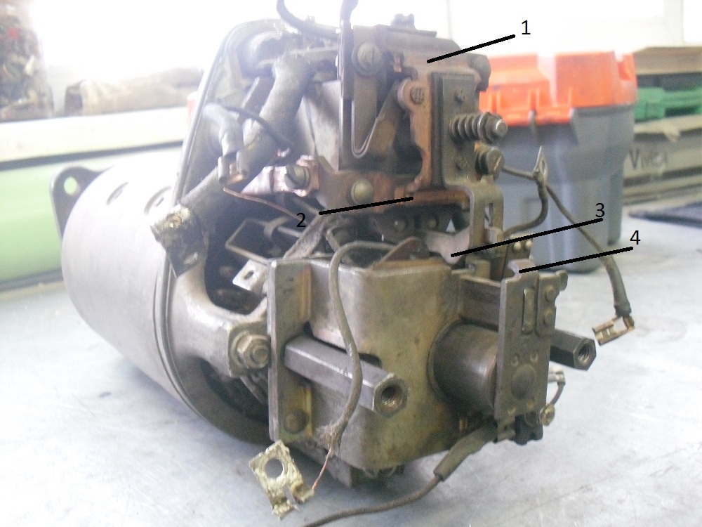

Если стартер такой конструкции. Может быть клацает верхняя катушка контактами 1. Замыкая эти контакты напряжение подается на нижнюю катушку. Нижняя катушка выталкивает бендикс. Выступ 4 должен поднять рычаг 3 который разблокирует контакты 2. Это контакты силовые.

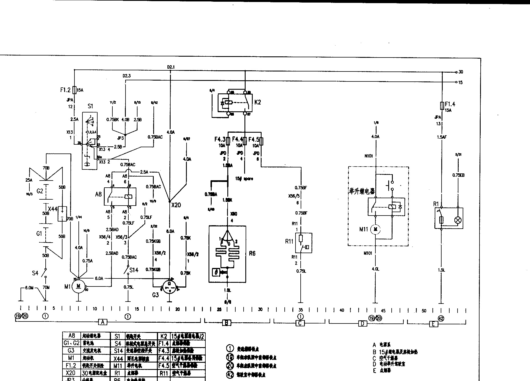

Схема включения стартера.
Да стартер имено такой! поробовал почти всё)) померил напряжение ну кроме 50 клеимы ! возможно сегодня поробую! пробовал подложить гаики под стратер чтобы не утыкался ( ну получается что он всё равно утыкается! пробовал надовить древяшкои что бы выталкунть бендикс не идит до конца как вчето уперся и все! т.е получается не происходит замыкание контакта ! вот думаю может это из за втулки !!!мож внеи подкусывает! вот думаю сегодня разобрать и посмотреть ! и за одно прозвонить весь на К.З. !!!!

Дата 25.11.2012 - 21:12
Если не изменяет память у стартера должно быть две пары обмоток.
Одна пара намотана шиной,другая проводом.Та что намотана проводом,служит
для медленого проворачивания якоря когда попадает зуб на зуб.
При подаче питания на клемму 50 срабатывает верхнее втягивающее,замыкаются верхние силовые контакты и подается питание на изогнытый контакт.С него питание идет на нижнее втягивающее и на обмотки
которые намотаны тонким проводом.Якорь начинает медленно проворачиваться,когда зубья войдут в зацепления нижнее втягивающее подымает защелку и замыкаются нижние силовые контакты.
