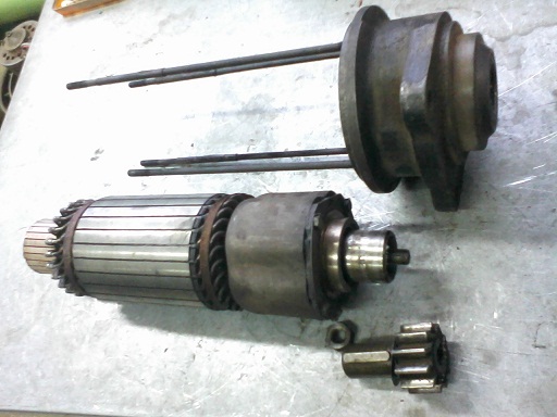

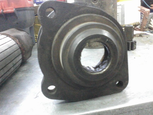

Сегодня разобрал такой же стартер, который лежал примерно год. Не рабочий, сгорел щеточный узел. При надавливании на шток внутри якоря закусывает в одном положении. Проверил несколько раз. Достал якорь из передней крышки. Там подшипник роликовый и в нем примерно половины роликов нет.
Стартер до меня не разбирался. Вот фото.

Фото 2
