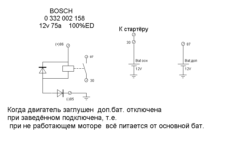

Кто подскажет как картинку вставить?
А то описывать долго.
griggs
Дата 15.01.2006 - 12:26
Сообщений: 9
Пользователь №: 882
На форуме с: 30.11.2005
Уф-разобрался с кнопками получилось!
Не понятна функция доп.аккумулятора?
Дата 15.01.2006 - 20:37
Скорее всего дополнительная АКБ отключена при незаведённом двигателе, чтобы иметь его заряженным для обеспечения надёжного пуска, ведь в случае длительного использования автономки основная АКБ разряжается, на стоянке и свет в салоне и радио или телевизор, а неприкосновенный запас позволит запустить движок всегда. Да ещё , рисунки лучше в Фотошопе устанавливать размер поменьше, объём уменьшается значительно а качество не страдает сильно.

вторая батарея подключается при включении зажигания?конечно это доп. оборудование

Добрый вечер. Тогда вопрос можно ли ставить батареи разной ёмкости, и разной свежести т.е. не посадит раз. батарея заряженною?
P.S. Простите за размер картинки не часто приходится раэмещать.Фотошоп слишком наворочен ADSee имхо удобней.
Дата 16.01.2006 - 12:56
Разной емкости можно в принципе, но производитель лучше знал какие надо поставить туда. Если меншей ставишь в основном, капацитет не дотянеть, а если она в дополнительном, можно не хватить, если основной совсем упал. Общий капацитет надо отвечать на возможностей генератора
О разной свежести все то. На отключенном, переливании не будеть, но старая берет больше ток и време на восстановление. Все зависит от разница кондиции АКБ. Если плохая -основная, лучше поменяй новой, а вторая /она в облегченном режиме работает/ можно оставить в експлуатацию.

Интересно зачем так всё навернуто почему не питать автономку от доп. аккум. а запускать от основного?
