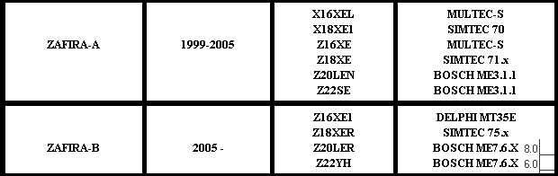

По Опелям надо сразу идентификаторы двигателя писать, чтобы однозначно определить - какой же контроллер, у них может быть несколько вариантов блоков от разных производителей. Вот кусочек таблицы по применяемости, если двигатель 1.8, то это либо 18ХЕ1 либо 18ХЕ, в том и другом случае это Симтек, они не гибридные и довольно надёжны. Если же это Мультек или Бош, то они гибридные, и тут ловить уже нечего, если обрыв соединения внутри корпуса, то как временное решение замена аллюминиевой проволочки на медную, но паять очень аккуратно, и флюс обязательно тщательно вымывать, даже пары от капельки флюса могут за короткое время разрушить все аллюминиевые жилки не закрытые гелем в пыль! А Симтеки сложно ремонтировать, поскольку при извлечении платы из-за деформации нарушаются соединения в металлизированных отверстиях, в итоге имеем труп, очень красивый - как новый! но не работающий. Плата в корпусе приклеена теплопроводящей пастой в виде герметика (не как КТП-8) полимеризуемого как клей.

Цитата (Absurd @ 21.11.2012 - 10:21)
X18XE...
Эти двыжки на Зафиру не ставились. Скорее всего, судя по году выпуска, у тебя Х18ХЕ1
И, несмотря, что система управления Сименс, блок там гибридний. К тому же дохнут они как мухи.
