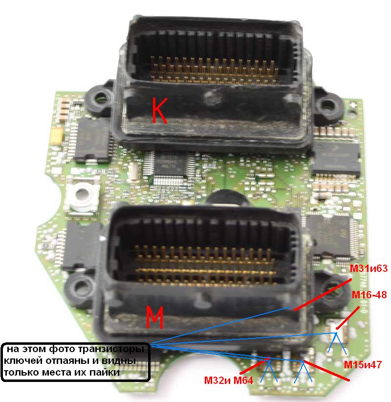

Андрис, я препарировал Симтек 71.1 там всё по человечески сделано, но это на Х18ХЕ, вот снимочек потрохов. В 75,1 тоже на нормальных SMD собрано, они у них в двух вариантах что-ли? на Яндекс картинках Симтек 71 гибридный. Или единичка после точки говорит о варианте исполнения, но я считал ,что без единички это с протоколом серийным а с единичкой - кановский, или это не так?

Дело в мозгах было... вскрыли и ужаснулись как они вообще работать могли =) всё подпояли и пошла поехала cool.gif

Николай, ну хоть бы фотку ужастика выложил ... ИМХО, здесь у всех крепкие нервы ... инфарктов не будет ... smile.gif
