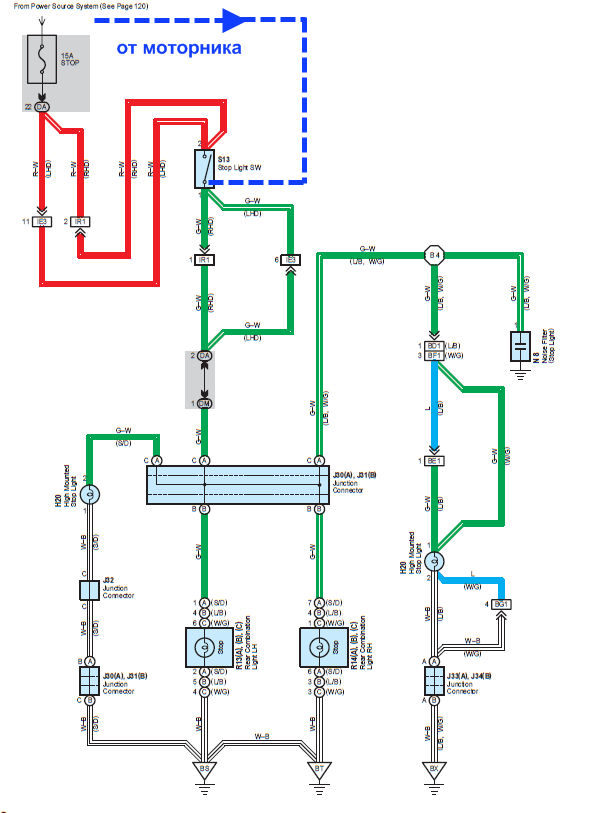

Вижу в схеме конденсатор, но его емкости явно не достаточно!
Хотя, разъемов много-может вода в каком нибудь, плюс светодиоды в фонарях и конденсатор! Все, больше вариантов нет!
Дата 22.11.2012 - 21:46
Не ... , Жень, там тоже всё в заводском (лучше не надо) состоянии.
... и что ? ... не вкурил. Как светодиоды с кондёром могут выносить мозг ? unsure.gif

Лягуху тоже снял, разобрал, перепроверил срабатывание контактов, питание на ней - всё зашибись ...
Отпускаю тормоз, стопы гаснут, а на 19 pin'е ........ остаётся висеть 3.98-4.0 В
Вопрос-на выходе с выключателя стоп сигнала то же присуствуют эти 4 вольта?
Было как то в Ауди внутреннее замыкание в лягухе.

Дата 22.11.2012 - 22:34
Да, Женя, там они тоже висят (просто тупо провод от 1-го pin'а лягухи до 19-го pin'а ECU ...

Юр, а чего не понятно? Если конденсатор зарядить (подать напряжение), то он будет держать в себе заряд, если нет нагрузки. Но в данном случае он должен быть электролитом. Светодиоды нагрузка небольшая, причем:
Светодиоды если нет параллельной лампы накаливания имеют нелинейное сопротвление, если это суперяркие, то при напряжении ниже 2,5 вольта его сопротивление стремитря к бесконечности.
